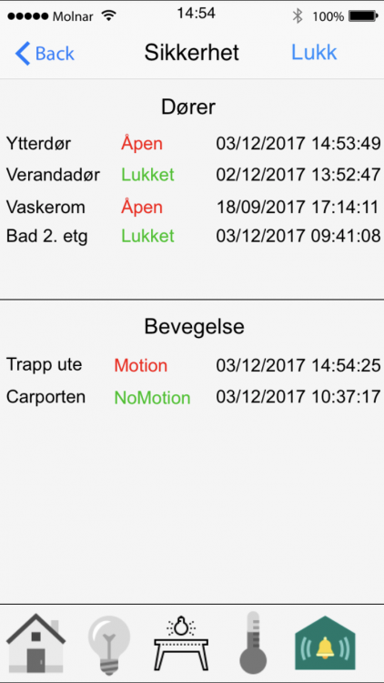

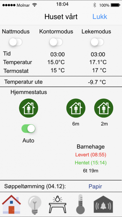

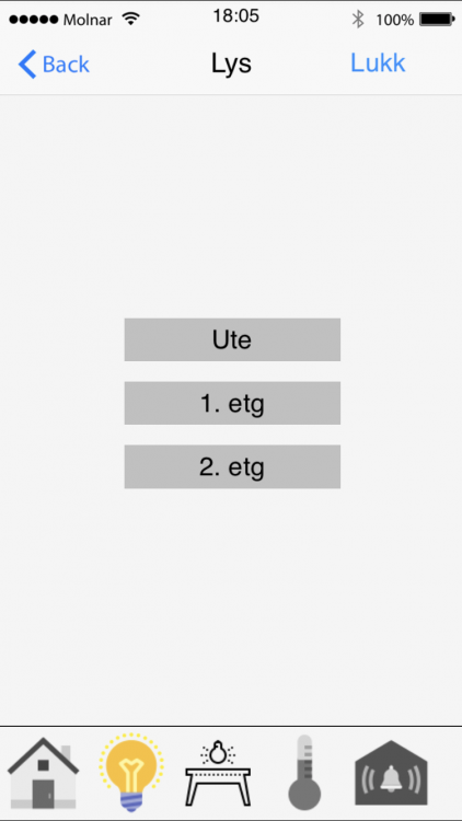

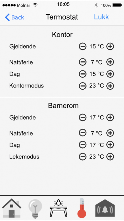

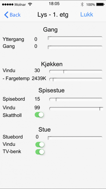

Populært innlegg ZoRaC Skrevet 7. desember 2017 Populært innlegg Del Skrevet 7. desember 2017 Har ingen skjerm hengende noe sted, så jeg har laget et design for å ha på mobilene våre. Bruker iOS7 theme. Kontormodus/Lekemodus setter opp temperaturen i 3 timer på de 2 rommene. Man kan overstyre hjemme/borte/ferie ved å trykke på statusen. Borte/hjemme styres ellers av geofence på mobilene våre, så det er sjelden vi overstyrer det. Her skal jeg få lagt inn de temp.sensorene jeg har og heller ha termostatstyringen under en "settings"-knapp - er sjelden vi justerer termostatinnstillingene. 9 1 Siter Lenke til kommentar Del på andre sider Flere delingsvalg…

kimstoroy Skrevet 4. februar 2018 Del Skrevet 4. februar 2018 (endret) Hei, denne var meget bra Hvordan fikk du til søppeltømming? Barnehage, er det fra MyKid? Endret 4. februar 2018 av kimstoroy Siter Lenke til kommentar Del på andre sider Flere delingsvalg…
ZoRaC Skrevet 4. februar 2018 Forfatter Del Skrevet 4. februar 2018 7 minutter siden, kimstoroy skrev: Hvordan fikk du til søppeltømming? Jon00 Data Scraper. Henter fra http://trv.no/plan/200 1 Siter Lenke til kommentar Del på andre sider Flere delingsvalg…

ZoRaC Skrevet 25. februar 2018 Forfatter Del Skrevet 25. februar 2018 14 minutter siden, gullfrode skrev: Kan du være så snill å dele skriptet ditt?(bruker trv så trenger bare å bytte ut nr. ) Sitat [Grab1] Path=http://trv.no/plan/200/ TextFile=0 Devicemode=2 StripHTML=1 Pattern1=(?s) class="wastetype (.*?) " Pattern2=(?s)<td class="date">(.*?) - DeviceName1=Tommeplan_type DeviceText1=<font color="[1]">[replace "plastemballasje", "#7D2A91"][replace "papir", "#25408F"][replace "restavfall", "#00421F"][replace "tommefri-uke", "#8B8B8B"]Ikke i bruk</font> DeviceValue1=[1][replace "plastemballasje", "1"][replace "papir", "2"][replace "restavfall", "3"][replace "tommefri-uke", "0"] DeviceName2=Tommeplan_dato DeviceText2=Søppeltømming ([101]): DeviceName3=Tommeplan_type_2 DeviceText3=[1][replace "pl", "Pl"][replace "pa", "Pa"][replace "res", "Res"][replace "tommefri-uke", "Tømmefri"] DeviceValue3=[1][replace "plastemballasje", "1"][replace "papir", "2"][replace "restavfall", "3"][replace "tommefri-uke", "0"] Siter Lenke til kommentar Del på andre sider Flere delingsvalg…
gullfrode Skrevet 25. februar 2018 Del Skrevet 25. februar 2018 Takker! Siter Lenke til kommentar Del på andre sider Flere delingsvalg…
ZoRaC Skrevet 27. februar 2018 Forfatter Del Skrevet 27. februar 2018 På 4.2.2018 den 20.58, kimstoroy skrev: Barnehage, er det fra MyKid? Så ikke denne før nå... Det er basert på Geofency+PHLocation. Siter Lenke til kommentar Del på andre sider Flere delingsvalg…
gullfrode Skrevet 19. november 2019 Del Skrevet 19. november 2019 På 25.02.2018 den 10.04, ZoRaC skrev: Hei, hvordan kan jeg hente denne ukes tømmeplan? Prøvde å endre [101], men det endret bare dato som ble hentet. Siter Lenke til kommentar Del på andre sider Flere delingsvalg…
ZoRaC Skrevet 19. november 2019 Forfatter Del Skrevet 19. november 2019 5 timer siden, gullfrode skrev: Hei, hvordan kan jeg hente denne ukes tømmeplan? Prøvde å endre [101], men det endret bare dato som ble hentet. Husker ikke i farten, men ta en titt i Jon00DataScraperData.ini (mener jeg den heter) - der ser du alt den har hentet og hvilket nummer hver verdi har. Siter Lenke til kommentar Del på andre sider Flere delingsvalg…
gullfrode Skrevet 19. november 2019 Del Skrevet 19. november 2019 Takker og bukker Siter Lenke til kommentar Del på andre sider Flere delingsvalg…
