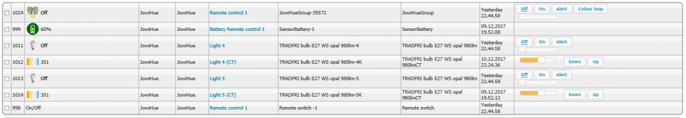

Odd Skrevet 14. desember 2017 Skrevet 14. desember 2017 (endret) Jeg bruker deCONZ til Ä assosiere pÊre par som skal oppfÞre seg likt og knyttes til en fjernkontroll. Det gir meg dette resultatet nÄr jeg slÄr sammen enhetene: Jeg tar inn bÄde IKEA pÊrene og fjernkontrollen via deCONZ og inn via JowiHue i HomeSeer 3 pro. Fjernkontrollen vil da "henge" pÄ den styringen jeg gjÞr i HS3, samtidig kan jeg bruke den uten Ä mÄtte kople den mot funksjoner i HS3. Endret 14. desember 2017 av Odd Siter

DiderikFrom Skrevet 19. desember 2017 Skrevet 19. desember 2017 On 12/14/2017 at 11:43, Odd said: Jeg bruker deCONZ til Ä assosiere pÊre par som skal oppfÞre seg likt og knyttes til en fjernkontroll. Det gir meg dette resultatet nÄr jeg slÄr sammen enhetene: Jeg tar inn bÄde IKEA pÊrene og fjernkontrollen via deCONZ og inn via JowiHue i HomeSeer 3 pro. Fjernkontrollen vil da "henge" pÄ den styringen jeg gjÞr i HS3, samtidig kan jeg bruke den uten Ä mÄtte kople den mot funksjoner i HS3.  Jeg er ikke helt med... Sier du at du assosierer fjernkontroll mot pÊre (f.eks) i deCONZ? Jeg prÞvde det, i teorien ble det riktig, men det fungerte ikke...  Siter
Odd Skrevet 19. desember 2017 Skrevet 19. desember 2017 (endret) 5 timer siden, DiderikFrom skrev: Sier du at du assosierer fjernkontroll mot pÊre (f.eks) i deCONZ?  Ja, nÄr enhetene kommer inn i deCONZ(WebApp), kan du for eksempel gÄ til fjernkontrollen og velge hvilke pÊrer som skal assosieres med den. Dette gjenspeiler seg i HS3 som gruppe(r) i det eksempelt jeg skrev om er gruppen ID 1024, Fjernkontrollen er ID 998 og 999. PÊrene har ID 1011 og 1012 samt 1013 0g 1014. Jeg samler alle under 1024 mest for Ä ha visuell kontroll. En kan da skripte mot 1024 eller rett og slett bare bruke fjernkontrollen. Endret 19. desember 2017 av Odd Siter

DiderikFrom Skrevet 20. desember 2017 Skrevet 20. desember 2017 15 hours ago, Odd said:  Ja, nÄr enhetene kommer inn i deCONZ(WebApp), kan du for eksempel gÄ til fjernkontrollen og velge hvilke pÊrer som skal assosieres med den. Dette gjenspeiler seg i HS3 som gruppe(r) i det eksempelt jeg skrev om er gruppen ID 1024, Fjernkontrollen er ID 998 og 999. PÊrene har ID 1011 og 1012 samt 1013 0g 1014. Jeg samler alle under 1024 mest for Ä ha visuell kontroll. En kan da skripte mot 1024 eller rett og slett bare bruke fjernkontrollen. Aha, takk, WebApp. Jeg forsÞkte Ä assosiere direkte i deCONZ slik at det skulle fungere offline. Dog forsÞkte jeg Xiaomi-knapper mot Hue. Ikke sikkert Xiaomi kan brukes slik. Siter
