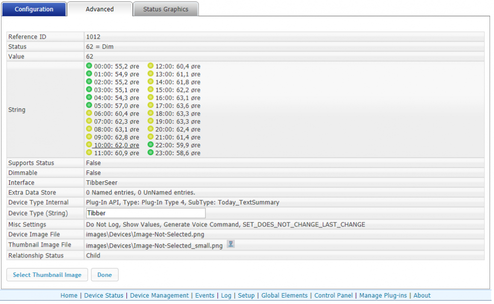

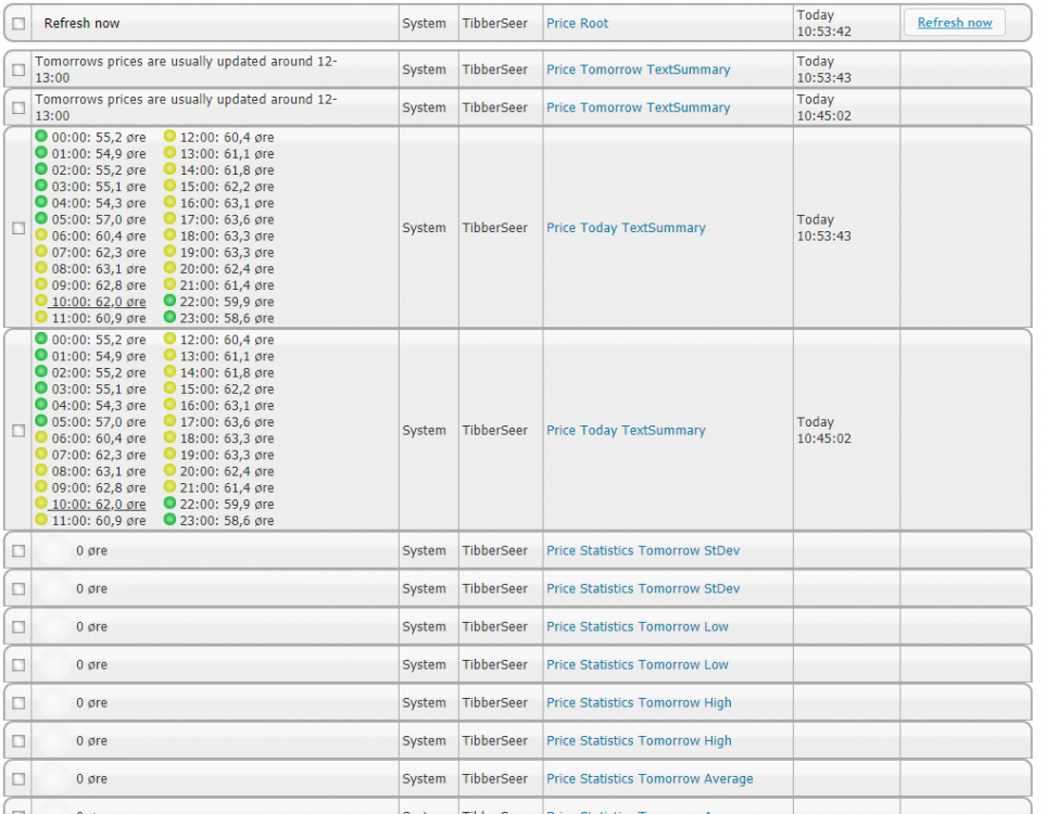

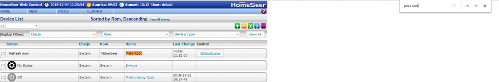

ChristerSG Skrevet 4. desember 2018 Del Skrevet 4. desember 2018 11 minutter siden, Moskus skrev: Har du prøvd å trykke "Show all"? Jeg vet ikke hva som kan skje. Men det ser ikke ut som HS oppretter den paren-child forbindelsen den burde, og dermed blir det feil. De runde hjørnene i skjermbildene dine avslører det. Normalt skal det altså se slik ut: Her er "Price Root" en parent device, og alle de andre er "child"-devicer. HomeSeer grupperer dem da slik. Hvis du går inn på "Price Today TextSummary", skal du se følgende nederst i den øverste tabellen: Hvordan ser det ut hos deg? Ja, show all er trykket inn mange ganger, så jeg har slettet også root-devicen, men den oppretter seg igjen for seg selv. : Siter Lenke til kommentar Del på andre sider Flere delingsvalg…
Moskus Skrevet 4. desember 2018 Forfatter Del Skrevet 4. desember 2018 19 minutter siden, ChristerSG skrev: Ja, show all er trykket inn mange ganger, så jeg har slettet også root-devicen, men den oppretter seg igjen for seg selv. Jeg ser at parent-device mangler, og DET er problemet. Root device skal ikke opprettes automatisk av seg selv, men kun når du ber om det på Config-siden. Jeg har enda en mistanke om at det er flere root'er... Hvordan ser Advanced tab ut for Root device? Siter Lenke til kommentar Del på andre sider Flere delingsvalg…
ChristerSG Skrevet 4. desember 2018 Del Skrevet 4. desember 2018 4 minutter siden, Moskus skrev: Jeg ser at parent-device mangler, og DET er problemet. Root device skal ikke opprettes automatisk av seg selv, men kun når du ber om det på Config-siden. Jeg har enda en mistanke om at det er flere root'er... Hvordan ser Advanced tab ut for Root device? Jeg finner ikke flere root devices. Den opprettes kun igjen når jeg går via plugin, haker av på info jeg vil ha og trykker done. Siter Lenke til kommentar Del på andre sider Flere delingsvalg…

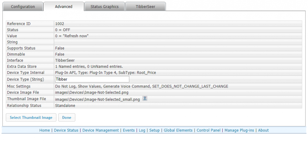

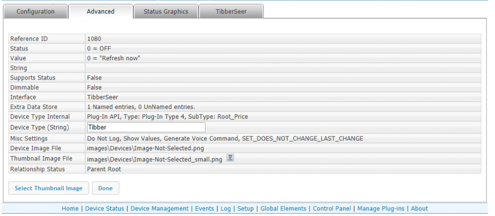

Moskus Skrevet 4. desember 2018 Forfatter Del Skrevet 4. desember 2018 Ja, her ser vi problemet: Denne skal være "Parent".' Etter at du har kjørt en oppdatering, er den fremdeles merket "Standalone"? Kjører du siste versjon av HomeSeer? Windows eller Linux? Siter Lenke til kommentar Del på andre sider Flere delingsvalg…
ChristerSG Skrevet 4. desember 2018 Del Skrevet 4. desember 2018 3 minutter siden, Moskus skrev: Ja, her ser vi problemet: Denne skal være "Parent".' Etter at du har kjørt en oppdatering, er den fremdeles merket "Standalone"? Kjører du siste versjon av HomeSeer? Windows eller Linux? Etter jeg opprettet den på nytt nå, med samme fremgangsmåte som tidligere så har den blitt Parent 10th times a charm tydeligvis. Prøvde samtidig å opprette ny for Consumption, men den kom som Standalone. Vet ikke om det kan være påvirket av at de ikke har noe historiske data på meg? Siter Lenke til kommentar Del på andre sider Flere delingsvalg…
Moskus Skrevet 4. desember 2018 Forfatter Del Skrevet 4. desember 2018 2 minutter siden, ChristerSG skrev: Etter jeg opprettet den på nytt nå, med samme fremgangsmåte som tidligere så har den blitt Parent 10th times a charm tydeligvis. Ja, sånn skal det jo ikke være... plugin'en gjør jo det samme uansett. Fungerer det nå, eller er det like problematisk som før? Jeg må melde dette som en bug. Hvilken HS3-versjon? Windows eller Linux? 2 minutter siden, ChristerSG skrev: Prøvde samtidig å opprette ny for Consumption, men den kom som Standalone. Vet ikke om det kan være påvirket av at de ikke har noe historiske data på meg? Den blir nok satt til standalone, for plugin'en vil ikke opprette devices for data som ikke finnes. Siter Lenke til kommentar Del på andre sider Flere delingsvalg…
ChristerSG Skrevet 4. desember 2018 Del Skrevet 4. desember 2018 Akkurat nå, Moskus skrev: Ja, sånn skal det jo ikke være... plugin'en gjør jo det samme uansett. Fungerer det nå, eller er det like problematisk som før? Jeg må melde dette som en bug. Hvilken HS3-versjon? Windows eller Linux? Den blir nok satt til standalone, for plugin'en vil ikke opprette devices for data som ikke finnes. Den ser ut til å fungere nå ja. Jeg er på .478 på Windows. 1 Siter Lenke til kommentar Del på andre sider Flere delingsvalg…

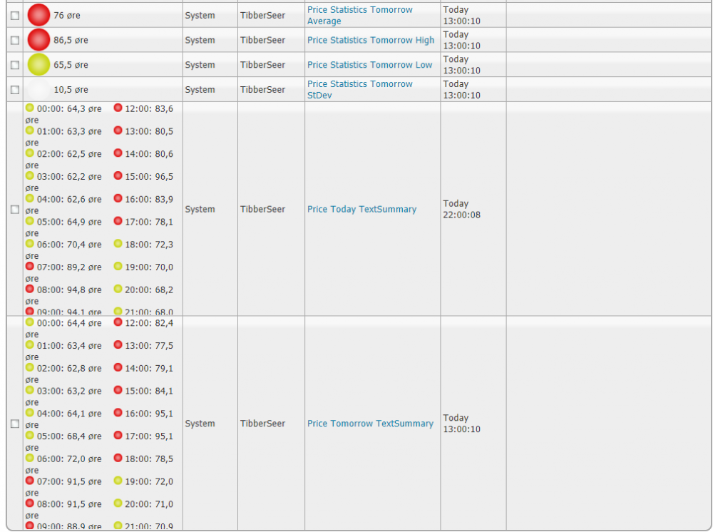

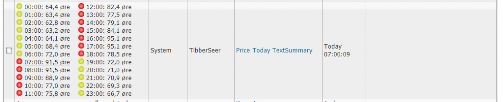

ChristerSG Skrevet 13. desember 2018 Del Skrevet 13. desember 2018 (endret) Det er avvik mellom Price Statistics Tomorrow Low og High, i forhold til hva som presenteres i Price Tomorrow TextSummary. Samme gjelder forsåvidt for Today også. Er det noen grunn til dette? Og hvilke konsekvenser vil det ha for events som benytter disse feltene? Edit: Det er vel kanskje intensjonen at den ikke skal vise den ene høyeste timen, men et snitt av de høyeste? Hvordan ser formelen ut? Endret 14. desember 2018 av ChristerSG Siter Lenke til kommentar Del på andre sider Flere delingsvalg…
bjornepappa Skrevet 14. desember 2018 Del Skrevet 14. desember 2018 High er snittpris + standardavvik. Lav er snittpris - standardavvik. Så det ser korrekt ut. Siter Lenke til kommentar Del på andre sider Flere delingsvalg…
