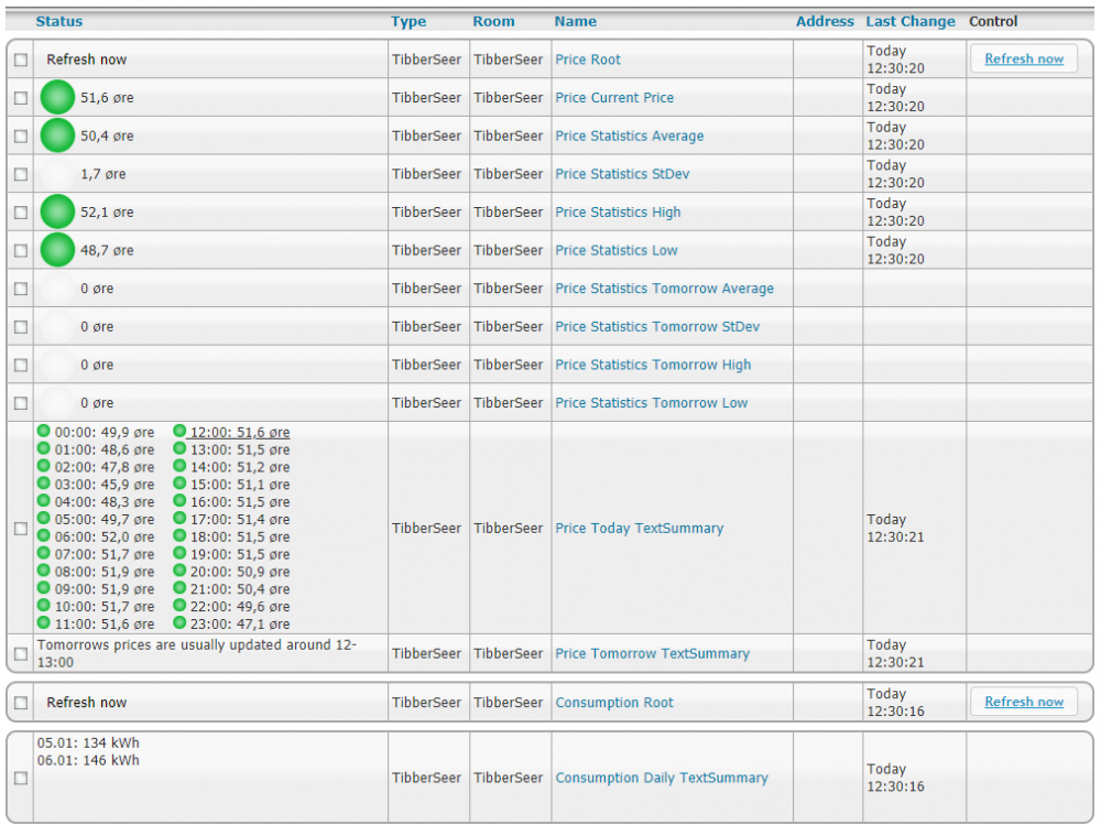

GeneralVirus Skrevet 24. januar 2019 Del Skrevet 24. januar 2019 Er det mulig å få flere rader i Consumption Daily TextSummary? Siter Lenke til kommentar Del på andre sider Flere delingsvalg…
Moskus Skrevet 24. januar 2019 Forfatter Del Skrevet 24. januar 2019 19 minutter siden, GeneralVirus skrev: Er det mulig å få flere rader i Consumption Daily TextSummary? Det kommer an på hva du mener med "rader"? Er det antall dager å se bakover i historikken? TextSummary kan ikke gjøres så mye større for da blir teksten klippet. Siter Lenke til kommentar Del på andre sider Flere delingsvalg…
GeneralVirus Skrevet 24. januar 2019 Del Skrevet 24. januar 2019 (endret) Flere rader slik som Price Today TextSummary har. Eller teknisk sett heter det kanskje kolonner og ikke rad. Endret 24. januar 2019 av GeneralVirus Siter Lenke til kommentar Del på andre sider Flere delingsvalg…
TomB Skrevet 24. januar 2019 Del Skrevet 24. januar 2019 Jeg liker bedre når det er listet nedover, for hos meg blir listen over priser pr time i døgnet helt skrullete hvis jeg har Sensibo enheten for varmepumpen enablet, så den må permanent stå som hidden for at ikke Tibber plugin skal ha helt vill formattering Så personlig fortrekker jeg nedover... Siter Lenke til kommentar Del på andre sider Flere delingsvalg…
Moskus Skrevet 24. januar 2019 Forfatter Del Skrevet 24. januar 2019 24 minutter siden, GeneralVirus skrev: Flere rader slik som Price Today TextSummary har. .. du mener slik som det allerede er i dag? 9 minutter siden, TomB skrev: Jeg liker bedre når det er listet nedover, for hos meg blir listen over priser pr time i døgnet helt skrullete hvis jeg har Sensibo enheten for varmepumpen enablet, så den må permanent stå som hidden for at ikke Tibber plugin skal ha helt vill formattering Så personlig fortrekker jeg nedover... Jeg kommer nok ikke til å reformatere fordi Snesibo-plugin'en justerer bredden på tabellen. Siter Lenke til kommentar Del på andre sider Flere delingsvalg…
TomB Skrevet 24. januar 2019 Del Skrevet 24. januar 2019 1 minute ago, Moskus said: Jeg kommer nok ikke til å reformatere fordi Snesibo-plugin'en justerer bredden på tabellen. Har ikke bedt om det, sier bare at jeg synes det er helt greit at den er sånn den er Siter Lenke til kommentar Del på andre sider Flere delingsvalg…
GeneralVirus Skrevet 24. januar 2019 Del Skrevet 24. januar 2019 1 minute ago, Moskus said: . du mener slik som det allerede er i dag? hehe, bare jeg som har for få dager da. Siter Lenke til kommentar Del på andre sider Flere delingsvalg…
