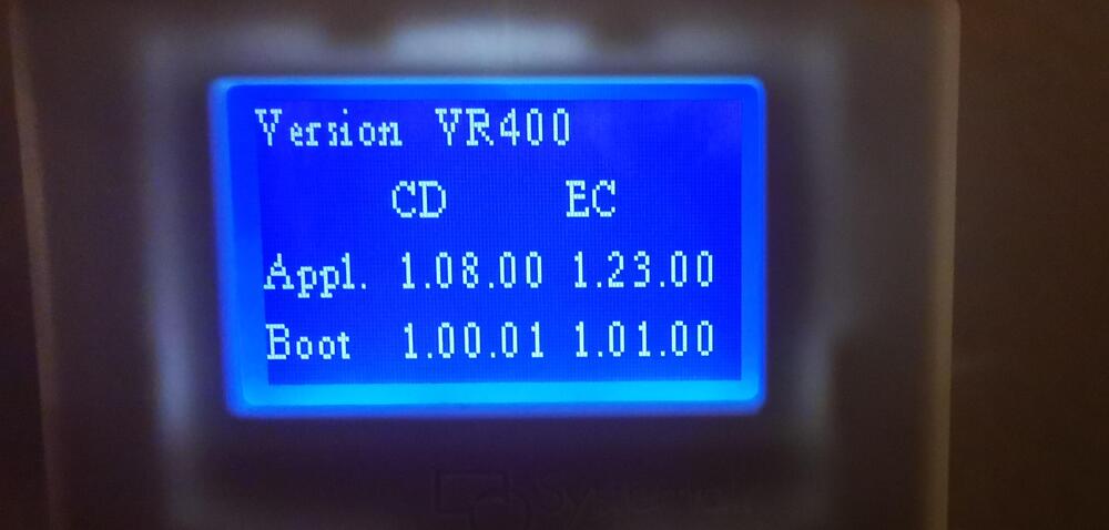

TomB Skrevet 19. februar Rapporter Del Skrevet 19. februar On 05/12/2021 at 23:38, DrErling said: Før jeg begynner å prøve å sette meg inn i dette selv, er det noen som kan si meg om versjonen jeg har er utdatert på noe vis? VR-400DC som ble installert ca 2011 Hei @DrErling, fant du ut av det med ditt aggregat? Mitt har Appl 1.10.00 / 1.27.00 og boot samme som ditt, så det er marginalt nyere. Men jeg får ikke opp noe Modbus settings i LCD displayet, og per nå ble jeg også veldig usikker hvor jeg skal koble meg på kretskortet. De eneste A og B portene jeg finner er der LCD displayet samt en ekstra kabel er koblet til, og LCD displayet bruker vel ikke samme port som modbus i så fall? Noen andre som har tilsvarende gamle aggregat som har fått det til? Siter Lenke til kommentar Del på andre sider More sharing options...

TomB Skrevet 21. februar Rapporter Del Skrevet 21. februar Som oppdatering her så har jeg i dag vært i kontakt med Systemair og så etterpå med en service partner. Mitt anlegg har EC1 hovedkort og display, og med det så er det ikke støtte for Modbus. Jeg må ha minst EC2, per i dag kan man bytte til EC4 som er det nyeste. Dette gir meg ikke noe mer enn å få Modbus, men det hadde jo vært en stor fordel å fått fikset. Alt dette ble drevet av det faktum at klokka på mitt anlegg ustiller seg med minst 30 minutter per døgn, og det gjør dermed ukeprogram helt ubrukelig. Det finnes en oppdatert software, 1.29.00, som løser problemet med klokka, og det koster ca 1500,- for å få en teknisker til å komme her og flashe systemet. Skal jeg ha nytt hovedkort for å få Modbus så er prisen ca 3500,- for hovedkort+display (må også byttes), og ca 2 timer jobb med å bytte det. Totalt ca 6.000,-. Jeg er litt i tenkeboksen, men kjenner at jeg har lyst til å ha Modbus mulighet på plass slik at det kan styres mer intelligent med tanke på CO2, fukt på våtrom mm. Uansett, ville bare gi en oppdatering siden jeg vet det er flere i samme båt som meg når det gjelder VR400 her på denne tråden. 2 Siter Lenke til kommentar Del på andre sider More sharing options...
Ziggy Skrevet 29. mars Rapporter Del Skrevet 29. mars @TomB kan man tolke dette til at SystemAir mener modbus bør virke for de som har EC2 og nyere? Har en vr700dcv produsert i Jan 2013 og lurer på å prøve. Vet du om man se på anlegget hvilken rev av kort man har? Ut fra delelister kan det se ut som noe skjedde i slutten av 2012 på dette. Siter Lenke til kommentar Del på andre sider More sharing options...
