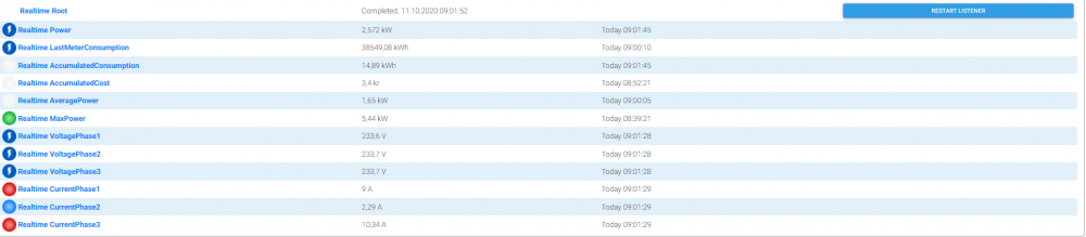

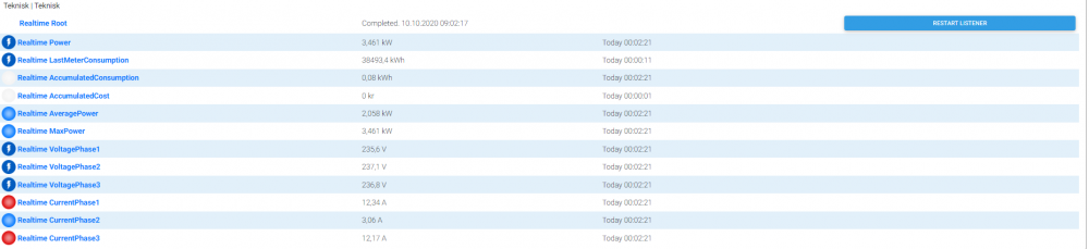

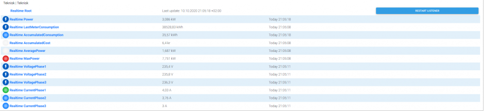

Er det andre som opplever at pluginen slutter å rapportere strømforbruk, og man må bruke Restart Listener for å få den til å fungere igjen? Skjer daglig, ofte på runde klokkeslett (09:00, 01:00 etc) Loggen viser ingenting..
Edit: Screenshot fra når det har låst seg. Nå må jeg trykke Restart Listener, så virker den igjen.
Her har jeg akk trykket på Restart Listener:
edit2:
Og imorges 09:01 frøs den igjen med følgende feilmelding

Ja, jeg har det ofte for tiden. Den har fungert prikkfritt lenge, men i det siste har den begynt å tulle. Det tyder på at Tibber sliter litt med serverne. Det pleier å gå over, men det har vart en stund allerede... :(
Aktiverte "Keep Realtime Alive" - ingen krasj etter det..
