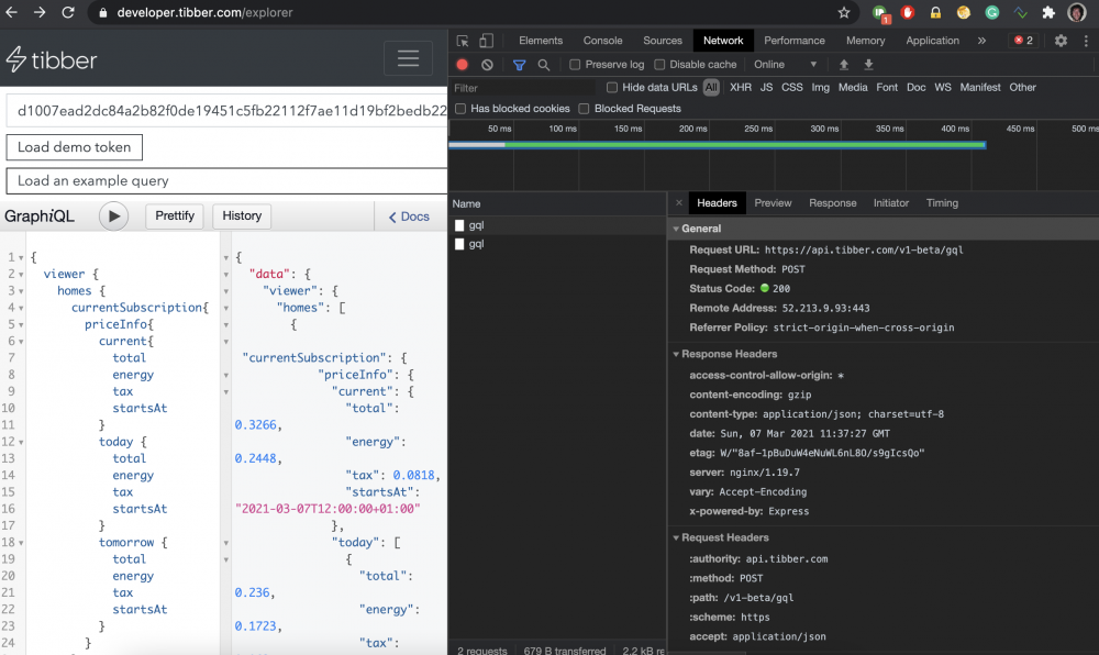

daniel.h.iversen Skrevet 7. mars 2021 Del Skrevet 7. mars 2021 15 timer siden, Olex skrev: Hvordan fungerer det når vi tester på Tibber developer? Regner med at data blir prosessert lokalt på deres servere(e). Kan dette sammenlignes med hvordan datastrømmen til TibberSeer er? Det er akkurat samme requestene på https://developer.tibber.com/ som HomeSeer skal/kan bruke. Du kan se requestene fra utviklerverktøyet i nettleseren. Topicen er "TibberSeer for Pulse", men virker som det er pris- og forbruksdata de fleste mangler? Fungerer Pulse? Siter Lenke til kommentar Del på andre sider Flere delingsvalg…

daniel.h.iversen Skrevet 7. mars 2021 Del Skrevet 7. mars 2021 Trenger ingen user-agent. Her et eksempel på en curl-kommando: curl 'https://api.tibber.com/v1-beta/gql' \ -H 'authorization: Bearer d1007ead2dc84a2b82f0de19451c5fb22112f7ae11d19bf2bedb224a003ff74a' \ -H 'content-type: application/json' \ --data-raw '{"query":"{\n viewer {\n homes {\n currentSubscription{\n priceInfo{\n current{\n total\n energy\n tax\n startsAt\n }\n today {\n total\n energy\n tax\n startsAt\n }\n tomorrow {\n total\n energy\n tax\n startsAt\n }\n }\n }\n }\n }\n}\n","variables":null,"operationName":null}' \ Siter Lenke til kommentar Del på andre sider Flere delingsvalg…
Moskus Skrevet 7. mars 2021 Forfatter Del Skrevet 7. mars 2021 9 minutter siden, daniel.h.iversen skrev: Trenger ingen user-agent. Her et eksempel på en curl-kommando: curl 'https://api.tibber.com/v1-beta/gql' \ -H 'authorization: Bearer d1007ead2dc84a2b82f0de19451c5fb22112f7ae11d19bf2bedb224a003ff74a' \ -H 'content-type: application/json' \ --data-raw '{"query":"{\n viewer {\n homes {\n currentSubscription{\n priceInfo{\n current{\n total\n energy\n tax\n startsAt\n }\n today {\n total\n energy\n tax\n startsAt\n }\n tomorrow {\n total\n energy\n tax\n startsAt\n }\n }\n }\n }\n }\n}\n","variables":null,"operationName":null}' \ Det er det jeg i prinsippet gjør i VB.net (som min plugin er skrevet i). Men det liker Tibber ikke lenger. AAAARGH! 👿 Prøver å få til en CURL (for Windows) kommando. Noen som bruker cURL og kan lage en? Siter Lenke til kommentar Del på andre sider Flere delingsvalg…
Moskus Skrevet 7. mars 2021 Forfatter Del Skrevet 7. mars 2021 Fant dette og prøver med dette: curl "https://api.tibber.com/v1-beta/gql" -H "authorization: Bearer d1007ead2dc84a2b82f0de19451c5fb22112f7ae11d19bf2bedb224a003ff74a" -H "content type: application/json" -X POST -d @json.txt ... der "json.txt" inneholder {"query":"{\n viewer {\n homes {\n currentSubscription{\n priceInfo{\n current{\n total\n energy\n tax\n startsAt\n }\n today {\n total\n energy\n tax\n startsAt\n }\n tomorrow {\n total\n energy\n tax\n startsAt\n }\n }\n }\n }\n }\n}\n","variables":null,"operationName":null} Men får "Must provide query string". Den er jo der! Siter Lenke til kommentar Del på andre sider Flere delingsvalg…
