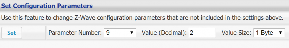

Jeg har hatt 4 stk Aeotec Multisensor 6 gående på batteri i noen måneder nå. Endelig har jeg fått trukket strøm til dem og trodde de skulle ble mye bedre.
Problemet (tror jeg) er at de fremdeles tror at de går på batteri.
Parameter 9 viser nemlig fremdeles 2
og i manualen står det:
Dette leser jeg som at Den skal ha Value 1, når den går på strøm.
Videre så forstår jeg at dette er en "read only" parameter som settes basert på hvilken strømforsyning man har når sensoren inkluderes.
Jeg slettet mine sensorer fra homeseer,  og kjørte en reset på dem før jeg forsøkte å legge dem til igjen. Likevel rapporterer de value 2 når jeg legger dem til på nytt.
Er det noen jeg misforstår her?

Det du må gjøre er å konvertere tallet 2 i desimal til binær, altså 10. 10 har her to bits, en most significant bit (MSB), og en least significant bit (LSB). Du kan lese litt mer her https://en.wikipedia.org/wiki/Bit_numbering.
I tabellen din med Value1 ser du annotasjonen MSB bak, det betyr i dette tilfellet tallet med høyest verdi/lengst til venstre.
Value1 kan her leses ut som 1 om jeg tolker alt riktig, og da som "0x01=Battery power mode".
Vet ikke om det hjalp deg noe altmed at de gjerne skulle rapportert USB-strøm, men om du leser ut 0 eller 1 (desimal) burde det være gyldig for USB-strøm.

Ser ut at du bruker feil Size verdi. Skal vel bli 2 Byte (ikke 1 Byte).
En annen ting: "Note: this parameter cannot be used as Set usage."
Personlig ser det ikke ut for meg at Parameter 9 er "viktig"...
Du kan også se her (fra Aeotec support): https://aeotec.freshdesk.com/support/solutions/articles/6000115071-difference-between-usb-and-battery-power-and-recommendations-multisensor-6-zw100-
Du kan også kontrollere enh. FW versjon. Den siste er v. 1.11
Lenke til innlegg

Om jeg forstår deg rett, så vil:
value 2 (som jeg har) tilsvare binær 10 som da kan leses som "battery powermode" (MSB) og "keep sleep state for battery power mode" (LSB)
mens value 1 ( binær 01) leses som USB-strøm (MSB) og "keep awake for 10 minutes battery power mode" (LSB)
og evt Value 0 (Binær 00) leses som USB-strøm (MSB) og "keep sleep state for battery power mode" (LSB)
Mulig at denne ikke er viktig og jeg bare styrer, men om andre får denne riktig så er det jo rart at den er feil hos meg?
FW er 1.11 og de andre parameterne er som i linken din.
Skal teste disse mer i kveld og se på de har fått raskere respons med setup som i linken.
Lenke til innlegg
Del på andre sider
8 minutter siden, hkmod25 skrev:
En gang til (så lenge jeg refererte ikke til mulig feil med Parameter Value).
Jeg refererte til feil med "Value Size".
Du bruker (på bildet over) "Value Size: 1 byte"
Det som er riktig: "Value Size: 2 byte"
Jeg endret Value Size til 2 byte.
Mulig det påvirker funksjonaliteten til sensoren, men det påvirker ikke Value (decimal).  Den står fremdeles som 2
Lenke til innlegg
