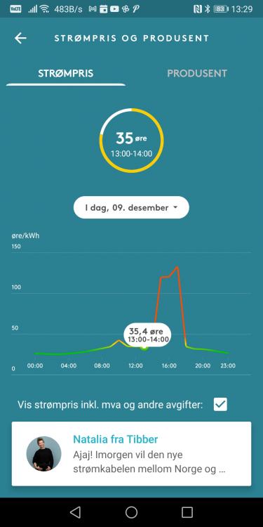

Marhil Skrevet 9. desember 2020 Del Skrevet 9. desember 2020 I dag ser det ut som de som tar hensyn til strømprisen fået fint test case pga Norlink kobles til og priser fyker i været: Siter Lenke til kommentar Del på andre sider Flere delingsvalg…
