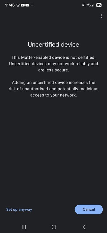

ogsv Skrevet 1. juli Skrevet 1. juli I dag bestemte jeg meg for å endelig flytte den siste gen 3 panelovnen min til Matter, ettersom det har funket utrolig bra på de to andre i rundt 8 måneder nå. Fulgte samme prosedyre som sist - holde tannhjul knappen til den viser "Fr", Activate Matter i Mill appen, den gikk til 100%, så sier den at noe gikk galt. Fikk allikevel paringskode på mail, så testet å legge den til i Google Home, men da får jeg melding at enheten ikke er sertifisert. Trykker "set up anyway", men da feiler den umiddelbart. Tenkte å forsøke å laste Matter firmware på nytt, men får ikke til å resette. Har prøvd med å holde alle mulige knappe kombinasjoner når jeg skrur på ovnen, men får aldri "Ra" i displayet. Hvilke knapper er de riktige? Og er det noen andre grunner til at Google Home sier at ovnen ikke er sertifisert? Siter

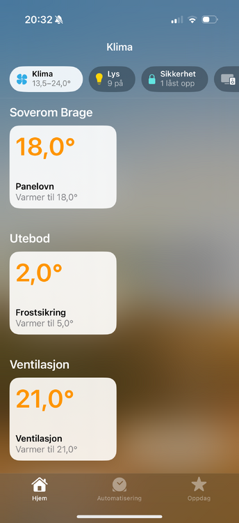

OlavT Skrevet 1. juli Skrevet 1. juli Dersom Google Home sier at den ikke er sertifisert vil de si at Mill har sluppet en firmware versjon som ikke er sertifisert av Connectivity Standards Alliance. Apple Home lar en legge til enheter, selv om de ikke har sertifisert firmware. Du trykker vel da uansett "Set up anyway"? Siter
