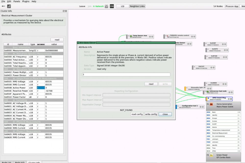

Posted
ZoRaC skrev (På 2021-3-7 den 13.23):
Jeg opprettet et "issue" på Github. Kan jo hende de må legge til noe spesielt i koden for at endring av rapportering skal virke. :)
https://github.com/dresden-elektronik/deconz-rest-plugin/issues/4532
Virker som den PR-en funka, ja. Satte Reportable Change til 5 og nå oppdaterer den bare hvert 5. minutt (Max Report Interval = 300) med mindre den endrer seg minst 5 Watt.
