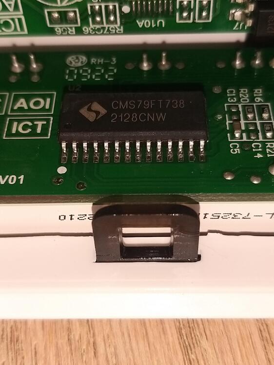

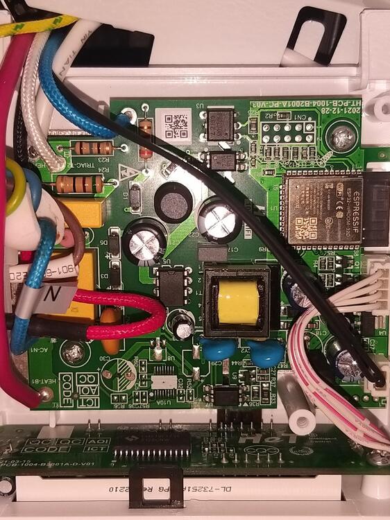

Irritert meg litt over integrasjon på disse. Demonterte en G3 i dag å ser at det er en ESP32-WROOM-32D.
Display driveren er en CMS79FT738 2128CNW som jeg ikke kjenner til, men som det finnes kinesisk doc på.
men alt av ESP kjører jo Tasmota, noen som har prøvd?
Du kan lese ut eksisterende binærkode fra flash, så har du noe å gå tilbake til skulle det trenges. Tror forøvrig det ikke er noe problem å finne egnet config for tasmoto på disse. Utifra bildet ville jeg ohmet meg fram til hvilken io som styrer triac-en (via opto-kobleren). Det er denne du må trigge for å skru av/på varmen, skal jeg tippe. Som du sier trenger man jo ikke display uansett.
Du kan også revers-kompilere binæren som er der, og få noen hint om hvordan den er programmert.
Tipper LCD-driveren er koblet til på I2C eller SPI, så vha. det nevnte kinesiske databladet finner du sikkert protokollen til det også.

Hello, I have mill wifi generation3. So far I've found out that:
gpio 19 is i2c sda
gpio 18 is i2c scl
GPIO 4 and GPIO 17 must be turned on together for the heater to heat
GPIO 32 is an NTC temperature sensor
I have a problem with calibrating the NTC sensor. Any ideas?
