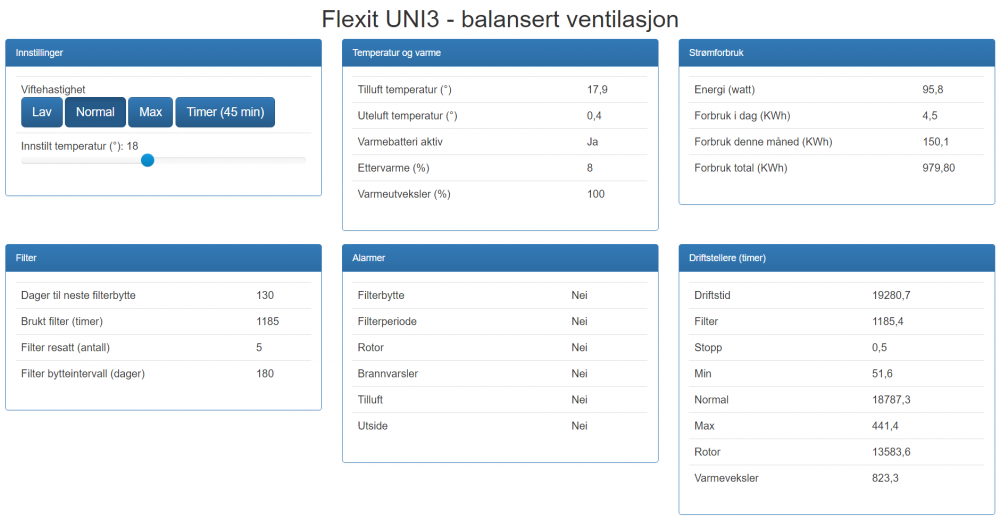

Jolo Skrevet 20. juli 2018 Del Skrevet 20. juli 2018 Jeg har nylig satt opp styring av en Flexit UNI2 ved hjelp av Modbus adapter CI66. Adapteret er litt i dyreste laget, men utrolig greit å styre når man har satt det opp skikkelig. Adapteret ga meg også tilgang til innstillinger jeg ikke tidligere hadde mulighet til å styre fordi jeg kun har kontrollpanel CI60. Jeg kjører styringen i Home-Assistant som har en egen climate-modul for CI66, men jeg har også sendt manuelle kommandoer til adapteret. Jeg anbefaler dere som ønsker å bruke CI66 til å ta en titt på python bibloteket her: https://github.com/Sabesto/pyflexit 1 Siter Lenke til kommentar Del på andre sider Flere delingsvalg…
