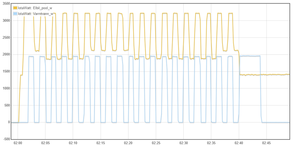

  1. Ser varmtvannsberederen og elbilen har hatt stafettløp i natt, hehe.

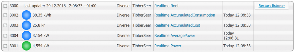

  3. Etter noe venting, har TibberSeer endelig blitt oppdatert for å støtte Pulse! Takket være god hjelp fra de flinke guttene hos Tibber (Husky, Kjell og Edgeir) har nå TibberSeer blitt oppdatert til å støtte Tibber Pulse. De har sluppet en .NET-pakke for Tibber. Utfordringene begynte for alvor da Websockets ikke er støttet på Windows 7 og dermed også kan ha begrenset støtte på Linux via mono. Men til slutt fant jeg et bibliotek som støtter dette også, og fikk da kompliert Tibber.sdk med støtte for Win7 og forhåpentligvis Linux/mono. For å gjøre det ekstra gøy har jeg en Aidon-måler (fra Lyse, men bl.a. Hafslund har også Aidon). Aidon har vært notorisk problematiske for de som har undersøkt muligheter for å hente ut AMS-verdier før, og dette har jeg kastet bort MYE tid på. Kort oppsummert: Demo-token og min token fungerer prikkfritt i en test-app jeg skrev (som bare skriver verdiene til skjermen), både på laptop og på HS-server. Demo-token fungerer prikkfritt i plugin'en, men det gjør ikke min token. Det virker som om Aidon-måleren pulibliserer litt i hytt og pine, og når plugin'en faktisk prøver å gjøre noe med tallene som kommer så skaper det problemer, og Websocket-forbindelsen blir lukket. Vel, problemet ble løst på den enkle og idiotiske måten om at plugin'en detekterer om forbindelsen ble lukket og starter den opp igjen. Dette skal i prinsippet bare gjelde Aidon-målere, og muligens kun på et fåtall (muligens større) systemer. Installasjon Du trenger en HomeID i tillegg til Token for å få Pulse til å virke (dette er det kanskje mulig å hente automatisk, men jeg har ikke brukt tid på det). Den finner du ved å bruke API-exploreren til Tibber. Ta en backup av hele HS3-mappen først! Gå til https://developer.tibber.com Trykk på "API Explorer" oppe til venstre Trykk "Load personal token" Velg "Real time subscription" i nedtrekksboksen "Load an example query" IDen din er da her (og nei, det er ikke min ? Last ned plugin'en her: Deaktiver TibberSeer hvis den kjører. Pakk ut plugin'en i HS3-mappen, erstatt de filene som skal erstattes. Start opp TibberSeer igjen. Sett inn HomeID'en din i config'en Hvis du har en Aidon-måler, kan det være lurt å krysse av for "Keep Realtime Alive". Men prøv først uten. Trykk "Add Tibber Pulse" knapp nederst. Kjente feil Root som ikke blir satt skikkelig er et problem, og at plugin'en dermed generere MANGE enheter. Men det kan løses ved å slette root'en og childdevicene som ikke er satt skikkelig, restarte HS3 og trykke "Add Tibber Pulse" igjen. Det virker som det er en feil i HS3 etter versjon .435, sjekker dette nå. Du trenger ikke å slette devicer som oppfører seg slik de skal. Det mangler en del feilsøking og try-catch. Det KAN kræsje, men burde på det jevne oppføre seg pent. Fokuset har vært på å få det til å fungere... Det er ingen gjennomsnittsmålinger for intervaller, dvs. 5. minutters snitt, 15. minutters snitt. Jeg kan nok programmere det, men håper at Tibber gjør det for meg. Er du ikke Tibber-kunde kan du bli det her, så får vi begge 500 kr til gadgets.

  5. TibberSeer-plugin skriver ganske mye til stdout, jeg kjører Homeseer på en Raspberry PI med linux, og all output går da til screenlog. Fyller opp hele loggen, samt at på RPI bør man ikke skrive unødvendig mye pga slitasje på minnekortet over tid. Mulig å kunne sette en config på den output'en så man kan skru den av? 17/11/2021 20:27:24: RT --> 20:27:27 - power: 3880 W, meter: 64952.91 W, today: 47.593576 kWh; cost: 54.992629 NOK 17/11/2021 20:27:27: RT --> 20:27:30 - power: 3872 W, meter: 64952.91 W, today: 47.596265 kWh; cost: 54.995503 NOK 17/11/2021 20:27:31: RT --> 20:27:32 - power: 3874 W, meter: 64952.91 W, today: 47.598956 kWh; cost: 54.998379 NOK 17/11/2021 20:27:32: RT --> 20:27:35 - power: 3861 W, meter: 64952.91 W, today: 47.601637 kWh; cost: 55.001245 NOK 17/11/2021 20:27:35: RT --> 20:27:37 - power: 3852 W, meter: 64952.91 W, today: 47.604312 kWh; cost: 55.004104 NOK 17/11/2021 20:27:38: RT --> 20:27:40 - power: 3852 W, meter: 64952.91 W, today: 47.606987 kWh; cost: 55.006963 NOK 17/11/2021 20:27:40: RT --> 20:27:42 - power: 3855 W, meter: 64952.91 W, today: 47.609664 kWh; cost: 55.009824 NOK 17/11/2021 20:27:42: RT --> 20:27:45 - power: 3768 W, meter: 64952.91 W, today: 47.612281 kWh; cost: 55.012621 NOK 17/11/2021 20:27:44: RT --> 20:27:47 - power: 3768 W, meter: 64952.91 W, today: 47.614897 kWh; cost: 55.015418 NOK 17/11/2021 20:27:47: RT --> 20:27:50 - power: 3775 W, meter: 64952.91 W, today: 47.617519 kWh; cost: 55.01822 NOK

  10. Har våknet til sykt varme gulv i flere rom de siste dagene. HeatIt termostatene står på 40 grader og aksjonærene i Elvia jubler. Jeg stiller ned, sjekker events, sjekker hva som kan ha gått galt. Finner ingen feilkilder. Melder devicer ut av Homeseer - problemet skjer fortsatt. Hva f*** er det som skjer. Det er jo ikke bare én defekt termostat heller, det gjelder flere rom. Viser seg etter nærmere avhør at det skyldes en klåfingret 6-åring som syns det var litt kaldt..
