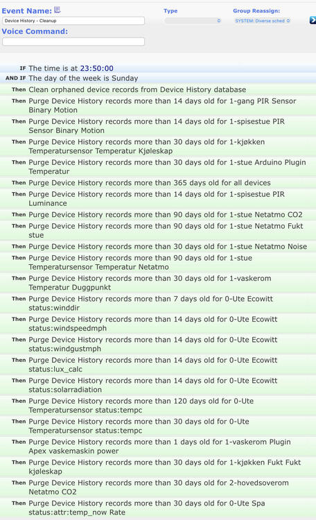

  1. Du kan slette gamle data. Det du ser der er resulatet av alle data uten purging.

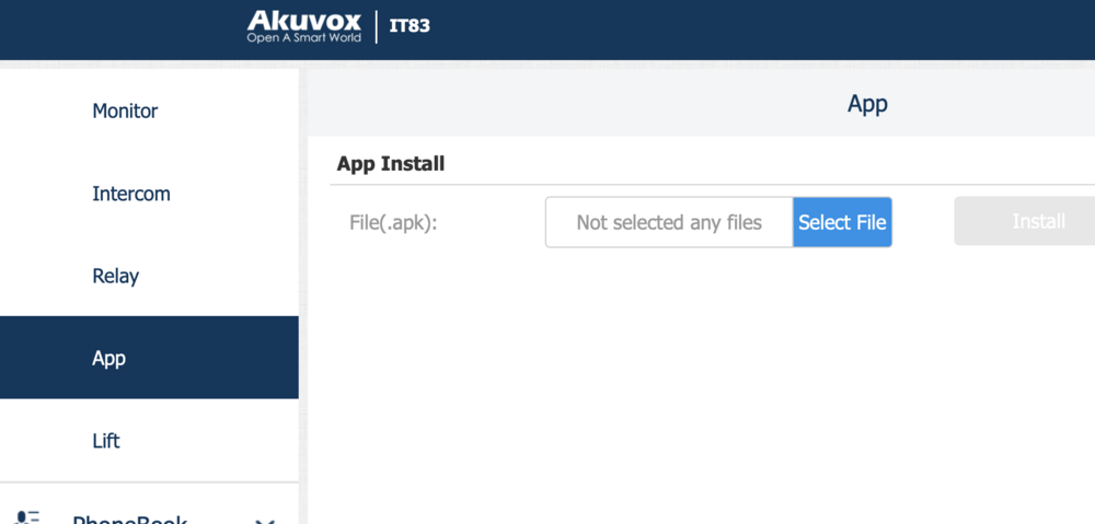

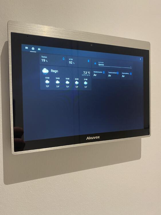

  2. Jeg fikk tak i et Akuvox IT83a som er et 10" Android-basert touch display med et spesiallaget operativsystem for intercom, kamerafeeds etc. Det som passet meg fint med panelet er at det er forsynt med strøm via POE og at det var verifisert til å virke med Home Assistant native applikasjon (tråd i Home Assistant Norge tråden på Facebook). Jeg skriver denne posten dersom andre ønsker en tilsvarende løsning og lurer på hvordan det fungerer. Etter å ha pakt ut displayet fra esken satte jeg i POE forsynt nettverkskabel, og systemet var kjapt oppe å gå. For å installere tredjeparts applikasjoner som Home Assistant, må .apk fil lastes ned (jeg googlet "Home Assistant apk" og gikk for topptreffet. Så åpnes en nettside fra PC/Mac med IP adressen til panelet (den kan du finne i panelet under settings). Default passord er admin/admin. Inne der velges Phone --> App og Home Assistant kan installeres. Etter det kan noen innstillinger defineres nederst i Phone --> Key/Display menyen, feks at Home Assistant skal startes opp som standard etter reboot. På panelet kan en også stille inn skjermsparer- og sovetid på displayet. Deretter var det tid for å installere panelet på veggen. Dette panelet stikker litt ut på baksiden der POE kontakten er, så det må være en elektrikerboks der det skal innstalleres, evt sette inn en jukseboks. Jeg var såpass fremsynt at jeg la opp et nettverkspunkt på veggen ved inngangen da jeg bygde huset for 7 år siden. Veggfeste følger med og var enkelt og greit å sette opp. POE kabel settes i baksiden, og displayet settes på veggfestet. Med en settskrue under kan en låse det fast. I Home Assistant laget jeg et eget Lovelace dashboard og en egen bruker til displayet og logget inn. Deretter kan språk settes til norsk, at det nye Lovelace dashbordet skal være standard til denne brukeren og at menylinjen skal være skjult. Sluttresultatet er bra, jobben blir nå å lage til innholdet. Jeg tror dette blir en vesentlig forbedring av smarthuset for hele familien! Noen saker jeg har lyst å utforske videre/ønsker jeg har: - Vekke skjermen basert på bevegelse eller at døren åpnes så slipper jeg unna et tastetrykk - Bruke høyttalerne på den til å spille av alarmlyder etc, ønsker å ha den som media_player entity I HA.
  3. Enkelte devicer har en enorm mengde oppdateringer - sånn som effektmålingen på vaskemaskinen. Den blir fort veldig stor og det er data jeg egentlig ikke har så mye bruk for. Strengt tatt kunne jeg vel fjernet akkurat den, for nå er vel eventet for vaskemaskinen 100% treffsikker… 😛 men det er noen andre devicer med hyppige oppdateringer også…

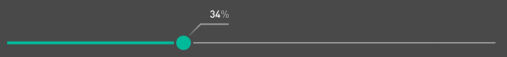

  6. Noen som vet om det finnes andre slidere etc enn det som følger med i HSTouch? Alt her er liksom litt 1990.... Kunne tenkt meg slidere noe ala disse to:
  7. Virker som HSTouch er veldig gammelt og uten mye oppdateringer, kommer det noen sinne til å komme en mer "moderne" versjon av denne mon tro. Ser for meg at det er et forholdsvis kraftig verktøy, men at det henger igjen i tid når det gjelder muligheten for å lage custom grafikk som er litt mer omfattende enn lineære slidere og knapper.
