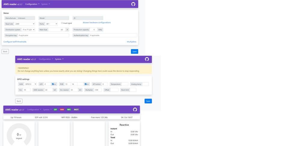

  8. Hei Er det noen som enkelt kan si hvorfor HAN ikke blir grønn hos meg. Jeg har forsøkt å lukke og åpne HAN på nytt. Den står fremdeles åpen hos Lede. Under GPIO settings har jeg verdier som kan sees i vedlegget, noe her som må endres? Jeg har ikke endret noen verdier her til nå. Jeg har sammenliknet mine verdier med verdier fra en annen POW-U i "nabolaget", der er Vcc, GND og Vcc Resistor alle blanke. Edit: Endret GPIO12 til GPIO16 Hardware profil var ikke oppdatert, så det ble feil når jeg valgte dette under ny konfigurering. Hardware profil er fikset i firmware 2.1.8
