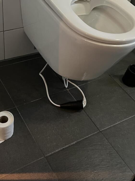

  1. Elektriker (utenbys) har vært her og ordnet strøm til nytt toalett. Han fant strømmen i stikk-kontakt på soverommet, koblet seg inn i kontakten, spikret kabel på gulvliste og borret hull inn til badet. Der kom det et motstykke som støpslet til toalettet ble satt inn i. Min faste elektriker mente det var pussig løsning. Noen som kjenner reglene her? Takk.

  5. @stigvi og @Mastiff Takk, det var rørleggeren som booket utenbys-elektriker. «Min» faste elektriker trodde nok jeg hadde koblet dette selv. 😳 Måtte bare sjekke før jeg sa noe, er noe nytt jeg har begynt med å sjekke fakta først. God helg.
  6. @Erling Skal ikke faste installasjon etter nyeste NEK ha fast tilkobling? I motsetning til en panelovn må for eksempel varmtvannsbereder gå til veggboks, ikke veggkontakt. Det samme gjelder vel for køkkenvifter og andre ting som regnes som ikke enkelt utskiftbare. Eller har jeg misforstått?
  7. Det er det, ja. Men tydeligvis ikke din utenbys elektriker
