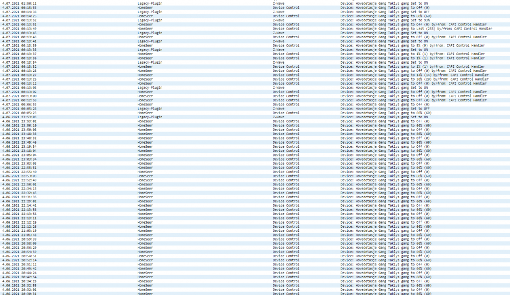

  23. Jeg har en (Fibaro tror jeg) dimmer på gangen utenfor to soverom som har fått for seg at den skal leve sitt eget liv.. I utgangspunktet er det ingen ting som tilsier at denne skal slå seg på på natta, men i senere tid har den begynt med det - i tillegg går den på umiddelbart om jeg slår den av. Kjører Homeseer 4. Det som styrer denne er fire ting; * Et event som slår på "alle" lys i denne etasjen når sola går ned (her er det delayed actions som gradvis øker lysstyrken, men lyset er uansett fullt på lenge før natta) * Et event som slår av lysene i overnevnte event * En bevegelsessensor i gangen som slår av/på * En Sunricher "glassbryter" med assosiasjoner hvor en av "kanalene" går direkte mot denne dimmeren ( i tillegg går en annen på denne og et soverom.) Som en ser i screenshot fra loggen over her er det mange ganger av/på på kvelden i går ifm bevegelse, dette funker greit. Så, litt etter midnatt begynner den å tulle. Alle de tilfellene jeg har manuelt slått den av fra Homeseer går den på umiddelbart igjen. Til slutt fikk jeg slått den av ved å dekke til bevegelsessensoren og vente til denne sto i "no motion", for så å slå av med glassbryteren. Likevel har den slått seg på kl 01:50.. Dimmeren har ingen assosiasjoner bortsett fra mot Homeseer, og det har ikke skjedd noe annet som jeg kan se at skal påvirke dette i aktuelle tidspunkt. I loggen ser jeg at siste registrerte bevegelse på sensoren er 00:14, og no motion 00:15.. Tips?
