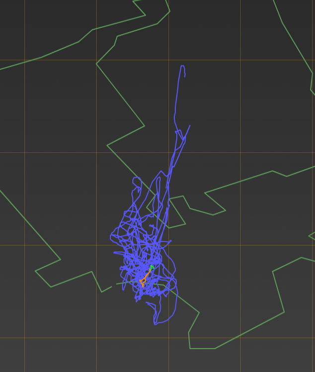

Litt mer finpussing av GPS... Sliter jo en del med feil sjekksum i meldingene fra NEO6-GPSen. Ser andre løser problemet ved å øke mottaksbufferstørrelsen i ESP32 til 512 men jeg har gått helt opp til 4096 uten at jeg ser noen bedring... For å eliminere feilkilder gjør jeg nå en sjekksum-sjekk i ESP32 og fjerner setninger med feil før data sendes til MQTT/Node-RED og har nå kommet opp i 100% riktig mottak i Node-RED sin sjekksum-sjekk. For å slippe å skru opp klipperen ved programoppdateringer har jeg tatt i bruk https://pypi.org/project/micropython-ota/ og den funker fint. Programoppdatering skjer da ved krasj eller når jeg skrur klipperen av/på. Kan jo lage til en manuell fjernoppdatering men ser ikke det store poenget når av/på knappen gjør jobben... Når jeg nå leter etter årsak til den halvhjertede kommunikasjonen finner jeg at NEO6 SKAL forsynes med 3.3V (<3.6V) og ved omkobling ser jeg at en masse av de feile GPS-setningene forsvinner... En kunne jo nesten tro at jeg hadde benyttet meg av KS (kunstig sladder, aka AI/KI)... Kjæm sæg- 15 svar

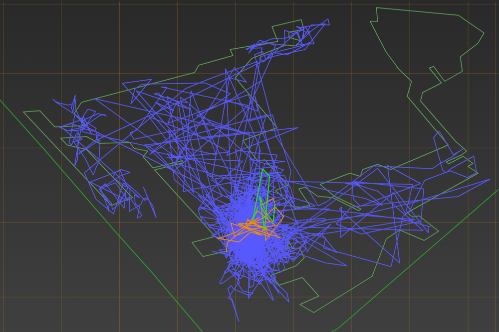

GPS er ikke heeelt enkelt... Har slitt en del med litt odde posisjoner fra klipperen som er godt utenfor normale avvik og har ikke helt skjønt årsaken. Litt forskning måtte til... I starten brydde jeg meg ikke om sjekksummen i hver enkelt GPS setning men fant etterhvert ut at det kunne være lurt... Laget en enkel funksjonsblokk (eller dvs. jeg fant en på nett som ble lettere modifisert/tilpasset) som genererer sjekksum og sammenlignet resultatet med sjekksummen som kom fra GPS. Syntes der var i overkant mange feil så begynte å ta noen stikkprøver. En liten test i Node-RED ser slik ut: I inject nodene ligger en tilfeldig GPS setning og verdien i noden er sjekksummen i setningen fra GPS, i parantes er den beregnede sjekksummen. De 4 nederste feiler og en av de er hentet fra en nettside, de andre fra min GPS. I screenshoten her er trykket på "74 (8)". Sjekksummen skal der være "74" men som "show-value" viser så blir den "8". En del innhold i GPRMC setningen mangler, breddegraden ser ok ut men lengdegrad mangler... Ikke merkelig at der blir en del feil da... Siden en av de setningene som feiler er klippet ut fra en nettside så det er ikke bare hos meg det feiler... Er nå tilbake til ca 50% feil... Får jobbe litt med GPS-ESP32 kommunikasjonen neste... Ellers gikk gårsdagens klippeøkt slik: God klippedag nesten uten at klipperen satte seg fast og god hagedekning. Den flekken øverst til høyre er avsperret og tas hånd om av en annen klipper og den store kladden med siste spor (grønt/oransje) er natten i ladestasjonen. Husqvarna klipperen jeg hadde tidligere satte seg også fast en del steder i starten men fikk etterhvert ryddet opp slik at den gikk veldig pålitelig men Ambrogio L75 Evolution klipperen setter seg fast helt andre steder men begynner å få kontroll på den nå. Husq 315X gikk jo bare en time og måtte lades en time så der ble mye dødkjøring til ladestasjon mens L75 går rundt 5 timer pr lading med større hastighet og bredere kniv så den tar unna myyyyye mer plen pr time. Til info så oppgir Husq hagedekning pr 24 timer mens Ambrogio oppgir pr 8 timer så dekningstallene må tilpasses en smule for å kunne sammenlignes... -

Gjorde en "stor" oppdagelse i dag. Den Ambrogio L75 Evolution klipperen jeg kjører nå er jo 10-12 år gammel og kanskje vel så det og ble kjøpt som reparasjonsobjekt sammen med en L85 Deluxe i deler av en forhandler som ikke gadd gjøre noe med de. Nå har jeg jo det største batteriet som der er plass til uten å gjøre mekaniske endringer i klipperen og da klipper den i rundt 5 timer kontinuerlig.... men fram til i dag har den ALDRI klart å kjøre inn i ladestasjonen uten hjelp... Ikkeno stort problem siden den går så lenge på en lading, det betyr i praksis at den kun kjører en økt pr dag. Den første Ambrogio klipperen min var en L15 og der er der tydelig spor til kantledningen midt i bunnplaten til ladestasjonen, samme på L85, eget spor til kantledningen... men på L75 er der ikke noe slikt spor. I manualen står der ikke noe spesifikt om hvordan kantledningen skal legges inn til ladestasjonen annet enn den generelle retning inn og ut med et par feller som en må unngå... Men litt finkikk på tegningen av installasjonen i manualen til L75 så ser jeg at kantledningen ligger 6-8 cm til venstre for senter og da kom jeg plutselig på at sensorene i hver ende av klipperen også står godt ute til siden... De samme sensorene står i senter på L85... Flyttet ladestasjonen 6-8 til høyre i forhold til kantledningen og plutselig kjører den til lading helt av seg selv 😁 -

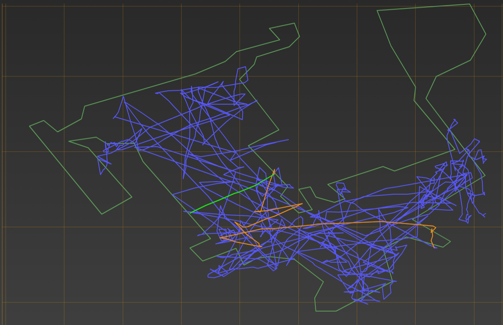

Så at sjekksumsjekken min skilte mellom store og små bokstaver i hex-sjekksummen og dermed feilet litt for ofte. Etter fix av det er feilraten nede i snaut 20% ...men jeg stusser litt på unøyaktigheten i NEO-6 GPSen. Her har klipperen stått i ro i ladestasjonen: Vi snakker da om avstand fra ende til ende på rundt 30 meter... Der er en lett hagebu et par meter unna ladestasjonen og noen få høye trær 10-20 meter unna så der er nå noenlunde grei sikt oppover... -

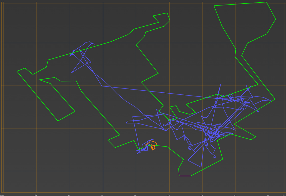

Da har jeg loddet inn stor WiFi antenne og gjort noe programendringer i ESP32 og har ikke opplevd dataheng siden. Siste ca 90 minutt klipping ser slik ut: Grønn er siste 10 pos.logginger, oransje logg nr 10-50 og blå er 50-1000 Tidligere har jeg hatt en del odde posisjoner som er langt utenfor min eiendom men nå har jeg forenklet MicroPython programmet i ESP32 til å sende GPRMC setningene i originalt format og dekode de i Node-RED i stedet. Samtidig har jeg laget en sjekksumtest og dropper de setningene som har feil sjekksum og nå ser det veldig mye bedre ut. Så langt i dag er bare halvparten av 25.000 setninger godtatt så det kan være min sjekksumsjekk som ikke er helt bra men jeg har i alle fall unngått de verste feilene...- 15 svar
