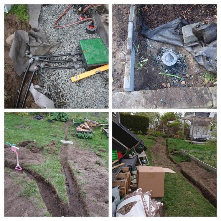

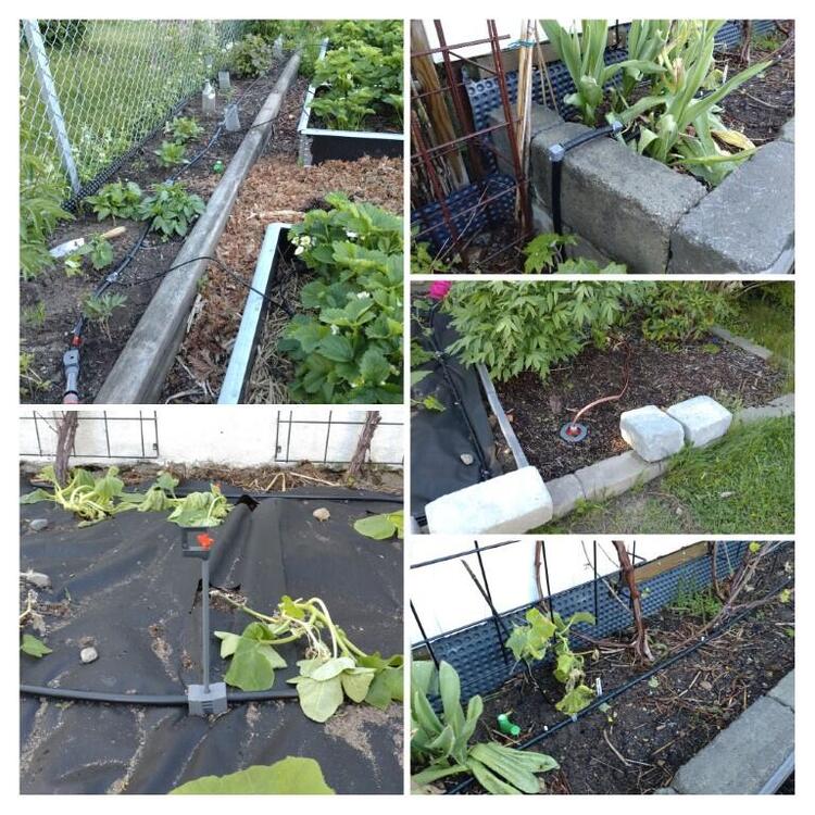

Ting er nå på plass. 75 meter med 25mm rør er gravd ned. 30+ meter med 13mm rør er plassert ut på "åker" og blomsterbed. En haug med dyser festet til 13mm rør. Alt av utstyr utendørs er Gardena. Det koster en god del, men forhåpentligvis er det også kvalitet. Ventilboks styres fra en hjemmelagd enhet hvor Z-Uno er kontroller (simple switcher som igjen styres fra HomeSeer). Denne slår av og på rele for : 220VAC til 24VAC transformater (siden jeg hadde plass så slår den av begge ledere til 220VAC) 24VAC for 3 ventiler Jeg kunne sikkert kjøpt Gardena sin styringsenhet, men jeg tviler at jeg hadde fått den inn i HomeSeer på en enkel måte. Siden HomeSeer allerede styrer ventiler til vannkranene ute så gir det litt ekstra trygghet i forhold til lekkasjer siden jeg ikke trenger at utekranene står på 24/7. Det er tungt å grave så mye!

Jeg er igang med ett prosjekt her for å kunne automatisk vanne "åkeren" og to blomsterbed. Jeg har anskaffet 3 gardena ventiler som jeg skal styre ved hjelp av en Z-uno. Kostbart prosjekt, men hvis jeg får det til å fungere så blir det endel timer med hageslange som jeg ikke trenger å bruke denne sommeren. Planen er å ha "vannkontakter" (gardena pipeline) som kobles til Gardena microdrip. Tanken er at dette skal vanne i 1 time før soloppgang basert på bl.a. jordfuktighet og muligheter for regn. I første omgang tenkte jeg å gå "all in" på vanning av hele hagen, men har slått det fra meg inntil videre. Men kanskje det kommer etterhvert. Denne helgen blir det graving for å få på plass endel meter med vannledning. Og selvfølgelig ikke grave i stykker kabelen til gressklipperen. Styringsboks er allerede laget og testet ok.

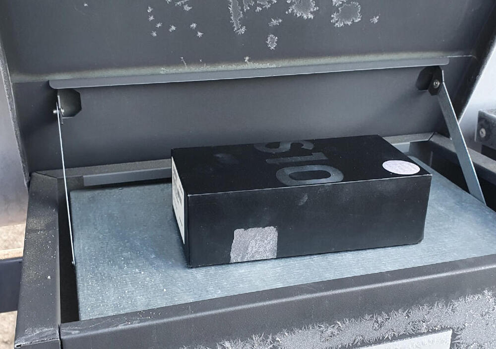

Det er nok ikke så lett å se av bildene, men for å kunne få levert selv ett lite brev så må luken på topp helt opp. Luken er laget i to deler slik at det ikke skal gå an å stjele fra postkassen. Litt på samme måte som f.eks. klesboksene til bl.a. Frelsesarmeen. Endebryterne treffes/brytes når luken er i bunnposisjon (lokket er lukket). Så normalt sett vil jeg få to meldinger fra postkassens z-wave sensor: 1. åpen 2. lukket 433MHz sensoren sender bare samme kommando når den åpnes eller lukkes. -
