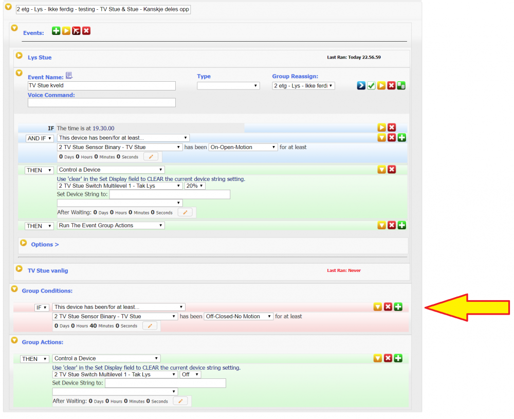

  3. Hvorfor blir det varsel trekant på denne i Group Conditions?
  4. @Erik G, ja det der fungerte. 1000 takk ?

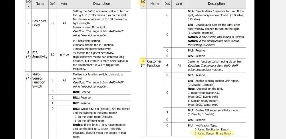

  5. Om jeg setter parametere 7 til 1 så skjer det ikke noe.... Den registrere fortsatt bevegelse på battery. Tar jeg handen forran sensor og så kommer det opp Last Change Today 10.52.45 på battery....
  6. Er det parameter 7 som skal settes til 1 her? https://www.google.no/url?sa=t&source=web&rct=j&url=http://manuals-backend.z-wave.info/make.php%3Flang%3Den%26sku%3DPSP05%26cert%3DZC10-16115311&ved=2ahUKEwiBqeWR7a_gAhVGGpoKHYOiA_0QFjABegQICRAB&usg=AOvVaw0NZkRCYjDDBmVt8xIqI_ev

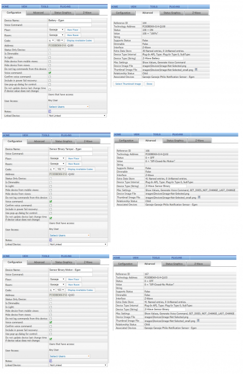

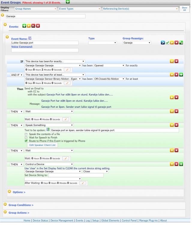

  10. Men det fungere da.... Satt tider / hendelse over her, og den lukket garasje port som den skulle, fikk mail, og den snakket det som den skulle. Men hvorfor viser den ikke bevegelse på Sensor Binary Motion eller Sensor Binary Tamper

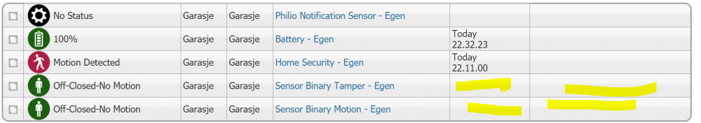

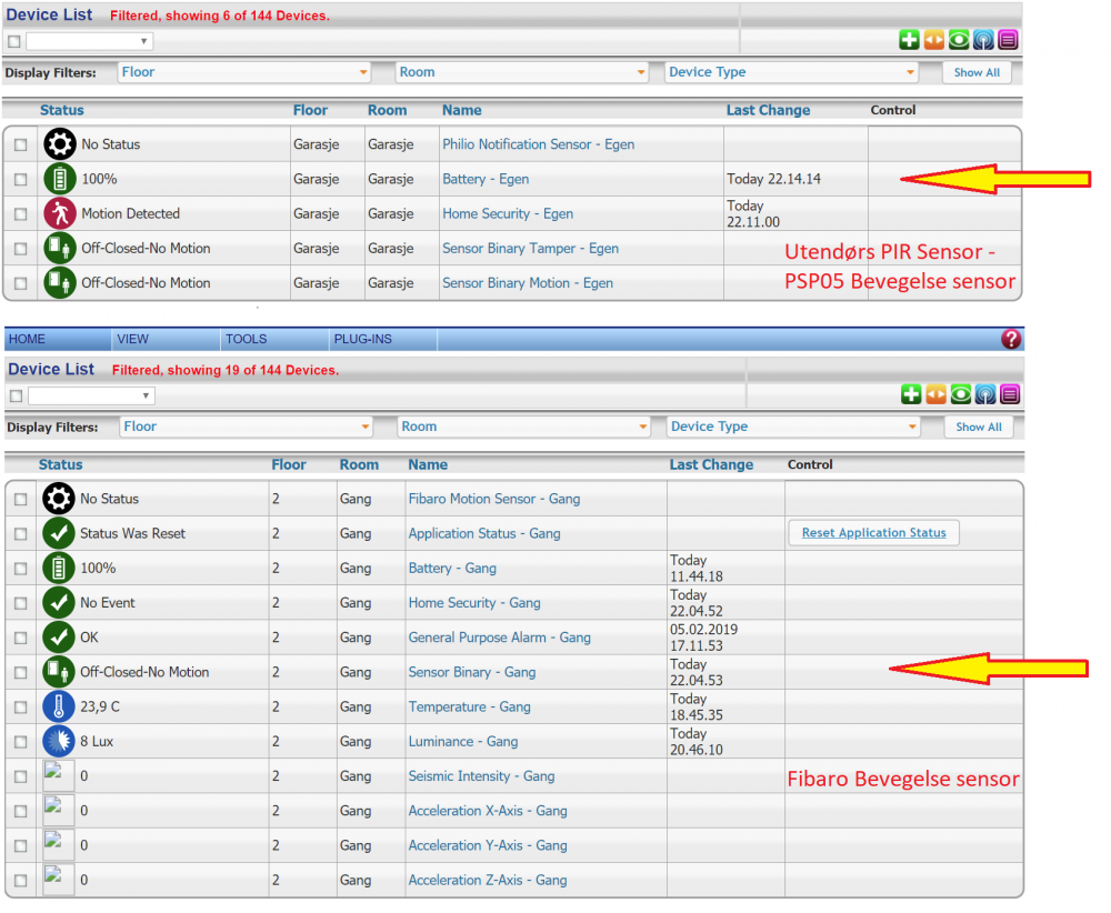

  11. Fibaro bev. sensor vs Utendørs PIR Sensor - PSP05 Kjøpte en "lang distanse" bevegelse sensor Utendørs PIR Sensor - PSP05 Ser ut som den PSP05 tar bevegelse på batteri, der Fibaro tar bevegelse på Sensor Binary(se piler på bilde). Dvs vær gang jeg tar handen foran sensor, så oppdatere den batteri status, og ikke noe på Sensor Binary Tamper/Motion. Home Security kan "se" noe... Info på Utendørs PIR Sensor - PSP05 Prøver å sette dette opp, og da blir det jo ikke riktig.... Når den ikke registrerer bevegelse på Sensor Binary Motion???

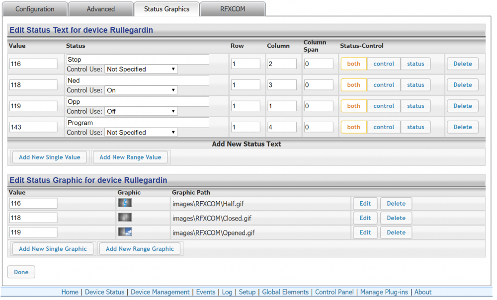

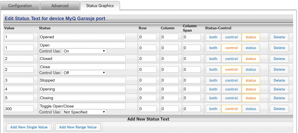

  16. Ok. Om jeg kan forrandre det til close rullegardin og open rullegardin så er det ok. For garasjen lukkes / åpnes med close / open garasje.
  17. Er det mulighet for å legge til navn som ikke står i rulle gardinen der? Som "Åpne" og "Lukk" funksjon. Blir mer naturlig meg å si det slik som dette. "Lukk" rullegardin og "Åpne" rullegardin. Og kan ha samme på garasje "Lukk" garasje og "Åpne" garasje.
  18. Tror jeg fant ut av det På garasjen står det På rullegardin står det
  19. Når jeg sier skru på garasje, så åpner garasjen seg, og når jeg sier skru på rullegardin, så lukker den seg. Hvordan få snakke "likt" at begge går riktig retning? Som "Skru på rullegardin" = rullegardin lukker seg Som "Skru på garasje" = garasje lukker seg De går motsatt når jeg sier samme, og kan være litt forvirrende...

  21. Hvordan kan man lage en conditions på morgen, dag, kveld og natt? Må det gjøres i hver event? Eller kan man lage en event/condition der en legge til tider for hva er morgen, dag, kveld og natt? Og man kan bruke disse i ALLE andre event man lager? Finner ikke noe guide på dette, eller er det bare meg som ikke vet hvor jeg skal lete? Hos meg er tider i uke dager Morgen: 06.00 til 09.00 Dag: 09.00 til 18.00 Kveld: 18.00 til 01.00 Natt: 01.00 til 06.00 Hos meg er tider i helg dager Morgen: 09.00 til 11.00 Dag: 11.00 til 18.00 Kveld: 18.00 til 02.00 Natt: 02.00 til 09.00 Ser ifra guide til @Moskus han har lagt inn natt her
