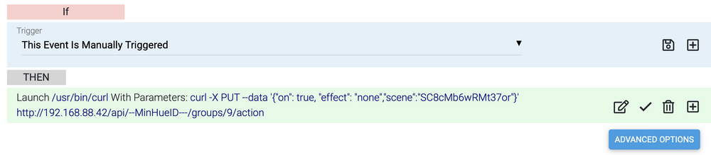

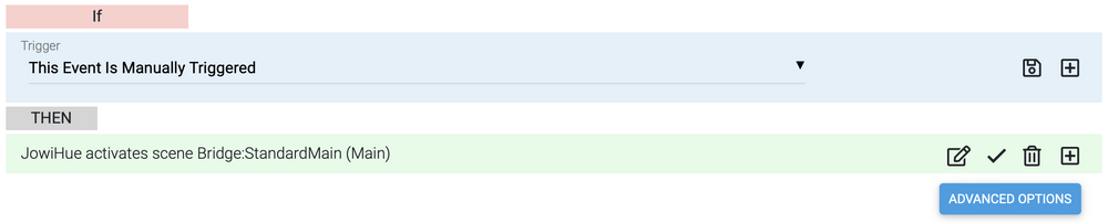

  17. Takk 😀 Takk for svar begge to. Jeg bruker JowiHue, men jeg synes jeg hyppig opplever at et (tilfeldig) lys ikke slår seg på eller av. Derfor har jeg lyst å gjøre så mye som mulig på HueBridgen (eller deconz, bruker sistnevnte til en del sensorer). Jeg forsker litt på hvordan jeg best kan styre dette fra HomeSeer, og jeg vil gjerne ha det så portabelt som mulig. Foreløpig er dette det enkleste, men forutsetter jo at curl er installert. Her bruker jeg direkte call til APIen på Hue-broen. (Jeg kjører på debian linux, og curl skal som standard være installert.) Dette er også en mulighet, men forutsetter at JowiHue er installert, merk at jeg aktiverer en scene lagret på Hue-broen, ikke en JowiHue-scene: Forsøkte også med hs.URLaction, men fikk bare feilmeldinger i loggen som jeg ikke skjønte noe av. (Running script: Index was out of range...) Dette er nok bare jeg som ikke forstår VBNet (eller hva dette programmeringsspråket heter). 🙂
  18. Takk for svar! Vanligvis ville jeg rett og slett brukt "Run Another Program or Process" til å kjøre et bash-script, men hadde lyst å ha dette i interfacet til HomeSeer. Jeg må knote litt for å se eom jeg får det til.
  19. Jeg forsøker å sende følgende call til min Hue bridge. Dette setter en spesifikk scene. curl -X PUT --data '{"effect": "none","scene":"SC8cMb6wRMt37or"}' <huebridgeip>/api/<minidstreng>/groups/0/action Dette funker fint i bash/linux. Er dette mulig å sende akkurat det samme direkte fra HomeSeer i et skript? Takknemlig for hjelp!

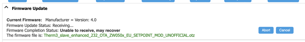

  21. Nå har jeg prøvd å oppgradere FW flere ganger, men jeg får bare dette: Edit: Jeg fikk det til! Jeg ekskluderte og inkluderte non-secure, dog med diverse feilmeldinger ved inklusjon, men jeg fikk oppgradert FW. Ny exclude og så include. Nå virker det!
  22. Takk! Så den, men ble litt usikker grunnet filnavnet: Therm3_slave_enhanced_232_OTA_ZW050x_EU_SETPOINT_MOD_UNOFFICIAL.otz Prøver den. Spurte forresten HeatIt om oppdatert firmware, med følgende svar:
