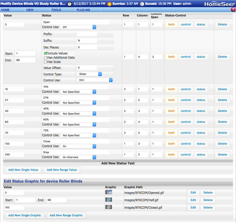

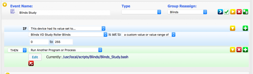

Opprett en virtual device som du kaller «Roller Blinds» og legger til rommet der du har rullegardinene. Dersom du vil bruke den med Alexa, passer du på at «Voice command» er avkrysset. Noter deg «Reference ID». Under Status Graphics, setter du det hele opp som følger (men du kan senere endre prosentknappene til å passe akkurat dine favorittposisjoner): Endre «Slider» til «Drop down» dersom du foretrekker det. Du må nå opprette en ny event: Trykk senere på «Edit» og legg til banen til der du har lagret skriptet som kommer i neste post. Poenget her er at hver gang denne virtuelle device'n settes til en verdi, kjører dette skriptet.
