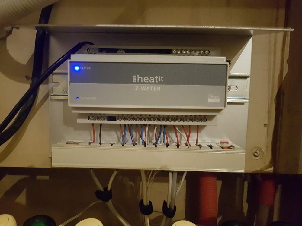

  16. clio75
    Kudalen

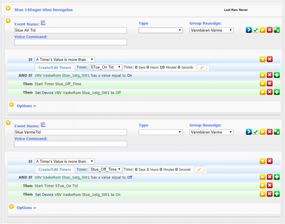

    Så har vi i dag montert min ganske ny innkjøpte Z-Water. Ble ganske fornøyd. Taket over er for å skjerme litt om det skulle komme vann fra Elkjelen Siden jeg ikke har noen temp sensorer( Ingen som virker siden VERA forlot meg) Må jeg sette opp en PWM som han gi litt varme. Her er mine eventer: I et slik system er det viktig at ikke ventilene blir stående forlenge av gangen. Så da har menn et event som trigges om den er slått av i mer enn 14 dager.

  21. ? Kan være enig der. Trenger et script for å kalkulere % åpning og noen kurver til El-kassetten. . Noen tips til hvor man kan starte ?
  22. Enig. HAr bestilt z-water så Homeseer skal settes opp til å PWMe disse Men usikker på hvordan jeg skal kalkurere ut av og på tider ? Enig. Homeseer skal bare regulere Ønsket temp.
  23. Da ble det en Z-water fra Intin.no. Trenger egentlig alle 10 utgangene, så venter i lengsel og spenning på ny FW
  24. Du kan bruke homeseer til å fordele litt. Feks 10 minutter på og 50 minutter av på alle rom. Om noen rom blir for varme øker du tiden mellom varme perioden. Sent from my SM-G930F using Tapatalk
