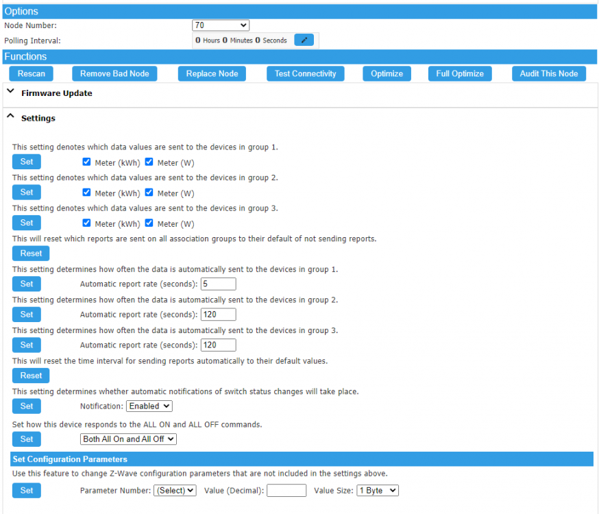

  4. Det fungerer som fjell dette. KWh+V+A kommer på slage hvert minutt. Og Watt opdateres kun ved endring som er større en 91/92 settings. Testet med 111 satt til 1 sec.
  5. Har forstått det slik at kun Watt blir sjekket mot paramter 91/92 og da ved satt intervall som vist under her er 111 satt til 15 sekund. Vil tro en kan sette denne til 1 sekund for nesten instant power report når threshold overstiges. Actually your right here, the threshold setting only affects Watt rather than kWh reports. For this case, i think these should be good base test settings: Parameter 80 [1 byte] = 2 Parameter 90 [1 byte] = 1 Parameter 101 [4 byte] = 4 //report Watt via threshold reports Parameter 111 [4 byte] = 15 //check threshold every 15 seconds, if this doesn't overflow your network, if you are not seeing Watt reported every 15 seconds, this indicates that threshold is reporting properly. Parameter 102 [4 byte] = 11 //report kEh + voltage + current Parameter 112 [4 byte] = 60 //report kWh+V+A every 60 seconds.
  6. Har vært i kontakt med dem i dag. Kan se ut som en kan tweake settinger for å få nesten instant power report. volt og current kan kun sendes med predefinerte intervall. Gir en opdatering når eg har testet forslagene fra Aeotec…
  7. Aeotech burde laget en FW fiks der dette fungerer. Ser ingen annen vei utenom...

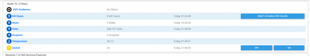

  8. Den sender Watts meldinger nå når VVS varmer, men ikke så ofte som Volts og Ampere (60s intervall). Når eg skrur av "switch" endres alle tre (watt,volt,amp) ved neste 60s intervall. Ikke instant som forventet.
  9. Eneblet å vise alle opdateringer i devicene til denne noden. Ser ut som den alle data utenom "Watts" med setting 15 på parameter 101 blir sendt nå. Prøvde paramter 101 setting til 4. som skulle være kun Watts, men ingen data blir sendt.
  10. Er en VVB, men den varmer jo ikke hele tiden. Er det slik at den ikke sender noe data (eks ampere) hvis det er 0 strøm? Spenning er alltid tilstede, sikkert derfor den blir opdatatert nå hver 60 sec og ikke Amp/watt.
  11. Har justert Auto report på gruppe 1 til 60 sec. Er vel mere passende. Ser at den rapporterte temperatur en gang i går, regner med det er internt i enheten? Men finner ikke info om dette i databladet.
  12. Prøver meg her. Har satt parameter 101 til 15 med 4 bytes. skal da opdatere alle data som watt, volt, ampere, og akkumulert. men ser kun Volt som endrer seg?

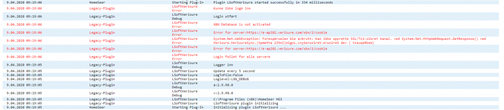

    Da er systemet oppe igjen ! Takk for all hjelpen 🙂

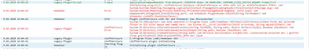

    etter opgradering til HS4 tenkte eg å oppgradere Verisure plugin til 2.9.98.0... Det gikk ikke så bra. Har prøvd å avinstalllere (slette filene i HS3 katalogen) for så installere 2.9.98.0 igjen. Nå får eg ikke lenger listet opp LSoftverisure i plugin listen.
