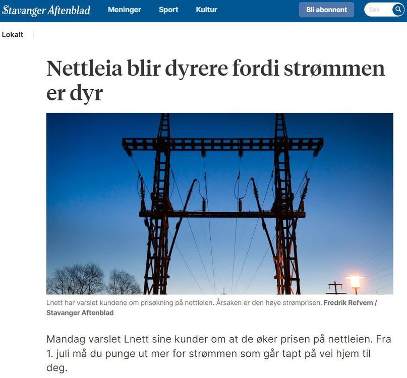

Lyse skrev i en epost i dag noe som ser merkelig ut i mine øyne:
Sitat
De høye strømprisene som vi har nå, øker kostnadene nettselskapene har med å transportere strøm fram til kunder, og skal dekkes inn gjennom nettleien.
Hva kan det være som resulterer i at kostnadene for nettselskaper for strømtransport øker med strømprisen?
Burde de ikke være uavhengige av hverandre?

Moskus skrev (1 time siden):
Netteier har et tap i ledninger og transformatorer. Det er dette de skal dekke inn fordi kostnaden med dette blir belastet eier av nett.
stigvi skrev (33 minutter siden):
Og siden høyere pris gir høyere tapt fortjeneste så går også nettleien oppover?
Gir jo mening på en sprø måte.
Men hvis det var så enkelt, kunne de vel sagt det?
Det er noe som skurrer her. Jeg forstår "logikken" at netteier må få dekket sine utgifter, men det er litt spesielt at dette lempes over på netteier og sluttkunde. I andre bransjer må produsent ofte dekke svinn. Her kunne en bare ignorert tapet og dermed ville det vært kraftprodusenten som tok utgiften i form av reduserte inntekter.
Edit: Men det er vel lagd som det er for å synliggjøre tapet og skape en form for motivasjon for netteier å redusere det så godt som mulig.
