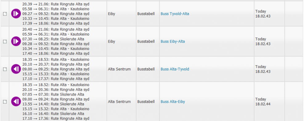

4 minutter siden, Rogerbl skrev:
Ja, ser ihvertfall ikke noen feilmelding i loggen ved oppkall av Main istedenfor den andre rutinen.
Så der er en forskjell! ?
Her er resultat fra siste Main rutine jeg fik fra deg:
{"data":{"trip":{"tripPatterns":[{"startTime":"2020-01-14T17:21:00+0100","endTime":"2020-01-14T17:28:00+0100","duration":420,"walkDistance":0.0,"legs":[{"mode":"bus","distance":2550.9434618963073,"line":{"id":"KOL:Line:1006_245","publicCode":"5","name":"5"}}]},{"startTime":"2020-01-14T17:29:00+0100","endTime":"2020-01-14T17:36:00+0100","duration":420,"walkDistance":0.0,"legs":[{"mode":"bus","distance":2550.9434618963073,"line":{"id":"KOL:Line:1006_245","publicCode":"5","name":"5"}}]},{"startTime":"2020-01-14T17:36:00+0100","endTime":"2020-01-14T17:43:00+0100","duration":420,"walkDistance":0.0,"legs":[{"mode":"bus","distance":2550.9434618963073,"line":{"id":"KOL:Line:1006_245","publicCode":"5","name":"5"}}]},{"startTime":"2020-01-14T17:44:00+0100","endTime":"2020-01-14T17:51:00+0100","duration":420,"walkDistance":0.0,"legs":[{"mode":"bus","distance":2550.9434618963073,"line":{"id":"KOL:Line:1006_245","publicCode":"5","name":"5"}}]},{"startTime":"2020-01-14T17:51:00+0100","endTime":"2020-01-14T17:58:00+0100","duration":420,"walkDistance":0.0,"legs":[{"mode":"bus","distance":2550.9434618963073,"line":{"id":"KOL:Line:1006_245","publicCode":"5","name":"5"}}]}]}}}
Link to post
Share on other sites
Så bra! :)

Tips ang. sortering:
Les radene inn i en tabell, sorter denne og skriv ut den sorterte tabellen til dev string'en. ?
Det er mer oversiktlig med sortering.
Og i HSTouch ser man kun starten på dev stringen..  det var litt synd. Man får ikke sett alt, kanskje en ide å
sende en pushover melding til  telefonen sånn at man får sett alle mulige avganger?
Link to post
33 minutter siden, Rogerbl skrev:
Det likte ikke Hs3
Oookay, det er snålt Prøv dette, da:
Endre
GetCallsFromStopPlace("NSR:StopPlace:27753", "NSR:Quay:47785")
til:
GetCallsFromStopPlace("NSR:StopPlace:27753")
Sortering av hva?
Det er vel sortert slik det skal?
Å laste over i en tabell for å sortere den er vel å gå over bekken etter vann.
I HStouch ser man hele strengen, det er jo ikke et problem. :)
Du må evt. utvide selve labelen.
Link to post
Endre
til:
Sortering av hva?
vel, her hos meg er avgangstidene usortert. ?
Link to post

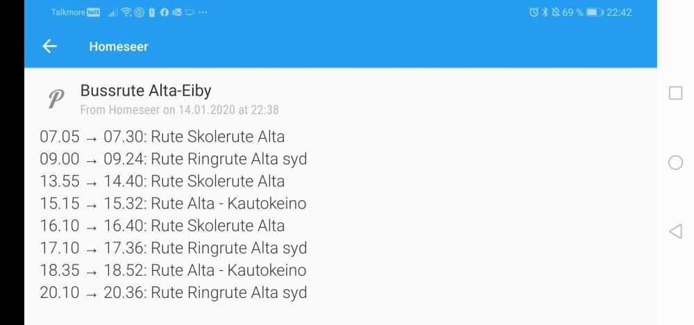

Her er et modifisert vb script(pushoverhs.vb) som jeg bruker til å sende meg selv pushover meldinger med devicestring verdier. Det kan brukes til å sende
bussruter til din smarttelefon. F.eks en gang pr dag.
Parametrene er  Subjekt | hs.devID | prioritet | lyd
f.eks Bussrute Alta - Eiby | 567 | 1 | 1
Hvis du har installert Pushover plugin'en for HomeSeer vil du da motta en melding med bussrutene.
Du må selvsagt kjøre Moskus sitt Entur.vb script først så devicene får verdier.
Sjekk ut det orginale pushover.vb scriptet for mer info.
pushover.vb
pushoverhs.vb
Edited by Rogerbl
Link to post
