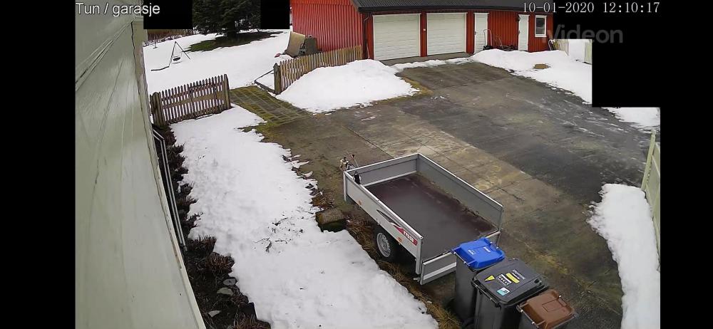

Eg tok deg på ordet og kjøpte to av desse. Fungerer fint, men sliter med å finne "snapshot url". Har du funne ut av det?

Testa med ein heil drøss, inkludert den korrekte modellen, uten hell. Prøvde å flytte kamera til anna VLAN i tilfelle det bruker ein port som er stengt, ikkje hjelp i det heller. Står fast...

Kundeservice hos IVideon er bra greier, spesielt mtp. at dette er gratis! ?
Feilen var så enkelt som at eg måtte endre til frå H265 til H264 kodek, då kom bildet momentant!
For andre som lurer så er adressa rtsp://192.168.xxx.yyy:554/ch01.264?ptype=udp
