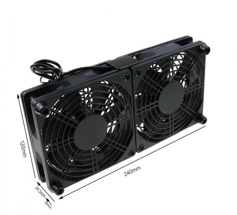

ZoRaC Skrevet 17. juni 2019 Forfatter Skrevet 17. juni 2019 Kan det funke å bare sette en sånn i en vindusåpning i hver ende? Den flytter nesten 300 m3 luft i timen, bare 25 dBa. For lufta ute er jo kald nok til å kjøle, jeg bare får den ikke gjennom rommet... Siter
Moskus Skrevet 17. juni 2019 Skrevet 17. juni 2019 37 minutter siden, ZoRaC skrev: bare 25 dBa Det tror jeg ikke på før jeg måler det... Men den kan fremdeles være "stille nok". Siter

ZoRaC Skrevet 17. juni 2019 Forfatter Skrevet 17. juni 2019 9 timer siden, Moskus skrev: Det tror jeg ikke på før jeg måler det... Men den kan fremdeles være "stille nok". Jeg bestilte en slik for å teste på «omkledningsrommet» i dag - det er lengst unna senga. og mulig det er nok at den står og suger luft ut for å tvinge uteluft inn vinduet på andre siden. 7 timer siden, Dennis87 skrev: Balansert ventilasjon tar jo også ut luft fra vaskerom/bad som ofte er varme rom etter dusj og tørking av klær. Har man også rør og aggregat på uisolert loft blir det veldig varmt der om sommeren. Som vil varme opp luften som kommer inn. Så har man ikke noe kjøling inne, mye vinduer osv så sola varmer mye opp kan man også risikere at luften som kommer inn er varmere enn ute.  Vi har uisolert loft. 26 grader der nå (19 grader ute). Og det er nok eneste stedet det er plass til anlegget og rør... ? 7 timer siden, Tukun skrev: Takvifte? Den vil vel bare sørge for at lufta i rommet beveger seg? 3 timer siden, Moskus skrev: men ventilasjon vil, som nevnt flere ganger her, ikke kjøle ned lenger enn utetemperaturen. På de varmeste dagene blir det nok varmt uansett, men luften er i det minste frisk. Om jeg får innetemperaturen ned mot 10 grader (som utetemperaturen var i går kveld) i stedet for 25 grader, så er jeg fornøyd! Siter

ZoRaC Skrevet 24. juli 2019 Forfatter Skrevet 24. juli 2019 På 17.6.2019 den 18.43, ZoRaC skrev: Jeg bestilte en slik for å teste på «omkledningsrommet» i dag - det er lengst unna senga. og mulig det er nok at den står og suger luft ut for å tvinge uteluft inn vinduet på andre siden.  Vel, det hadde omtrent ingen effekt... Vurderer nå en Twinfresh RW1-50 på to av rommene. Prisen blir ganske overkommelig etter Enova-støtte. Jeg håper da å få tilført noe av den 15 grader kaldere lufta ute og at det i kombinasjon med friskere luft vil hjelpe på. Men, har så mange 5-10.000 kr investeringer på lista, så får se hva man får prioritert... ? Siter
