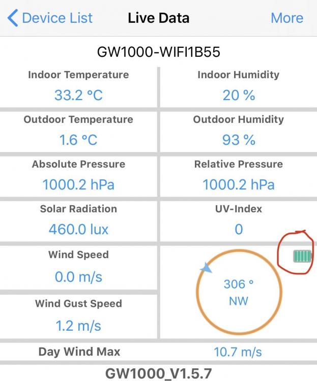

ZoRaC Skrevet 9. april 2020 Forfatter Del Skrevet 9. april 2020 Min melder at WS80 har 3.28v batteri (litium AA x2). Jeg spurte hva jeg burde bruke som trigger for «lavt batteri» -varsling: Sitat In this case, our engineer suggests you to set the low battery alert value to be 2.8V first. When it reaches the condition, you may observe whether the sensor could still work properly. If yes, then you can set the value to be 2.4V. Hope that will help. Om det er unikt for WS80 eller også gjelder @JohnMartin sin modell, vet jeg ikke. Siter Lenke til kommentar Del på andre sider Flere delingsvalg…
JohnMartin Skrevet 9. april 2020 Del Skrevet 9. april 2020 8 timer siden, ZoRaC skrev: Min melder at WS80 har 3.28v batteri (litium AA x2). Jeg spurte hva jeg burde bruke som trigger for «lavt batteri» -varsling: Om det er unikt for WS80 eller også gjelder @JohnMartin sin modell, vet jeg ikke. Takk for tips. Sjekket nå, og ser ut som at min bare rapporterer 0. Får rapport fra fuktmåleren, men ikke værstasjonen. Kanskje sende de en mail. Brukte du [email protected]? Siter Lenke til kommentar Del på andre sider Flere delingsvalg…
ZoRaC Skrevet 9. april 2020 Forfatter Del Skrevet 9. april 2020 16 minutter siden, JohnMartin skrev: Sjekket nå, og ser ut som at min bare rapporterer 0. Får rapport fra fuktmåleren, men ikke værstasjonen. Det store spørsmålet er da om feilen ligger i overføringen til MQTT eller fra GW1000. Ser du batteristatus i «WS View»-appen? I så fall er det vel han utvikleren på den MQTT-appen som må fikse det. Ellers brukte jeg den mailadressen, ja. Siter Lenke til kommentar Del på andre sider Flere delingsvalg…
JohnMartin Skrevet 9. april 2020 Del Skrevet 9. april 2020 11 minutter siden, ZoRaC skrev: Det store spørsmålet er da om feilen ligger i overføringen til MQTT eller fra GW1000. Ser du batteristatus i «WS View»-appen? I så fall er det vel han utvikleren på den MQTT-appen som må fikse det. Ellers brukte jeg den mailadressen, ja. Var det jeg stusset litt på, for jeg ser ikke batteri i WS View appen heller.. Har ihvertfall ikke klart å finne det. MQTT programmet mottar 0, så tror ikke det er programmet: Siter Lenke til kommentar Del på andre sider Flere delingsvalg…
ZoRaC Skrevet 9. april 2020 Forfatter Del Skrevet 9. april 2020 26 minutter siden, JohnMartin skrev: Var det jeg stusset litt på, for jeg ser ikke batteri i WS View appen heller.. Her er eneste sted jeg ser noe relatert til batteri i appen (ingen verdi, bare symbol): Ville sendt en e-post til support uansett. Siter Lenke til kommentar Del på andre sider Flere delingsvalg…
Odd Erling Skrevet 9. april 2020 Del Skrevet 9. april 2020 (endret) Jeg har heller ikke batterinivå. Spurte Jim som laget appen om dette under utviklingen, og han sa at det fikk han ikke gjort noe med: As for the Battery Status nothing I can do with that because it's reported back as 0. I'm hoping that Ecowitt in future updates fixes that and actually reports a status. Endret 9. april 2020 av Odd Erling Siter Lenke til kommentar Del på andre sider Flere delingsvalg…
JohnMartin Skrevet 9. april 2020 Del Skrevet 9. april 2020 2 timer siden, Odd Erling skrev: Jeg har heller ikke batterinivå. Spurte Jim som laget appen om dette under utviklingen, og han sa at det fikk han ikke gjort noe med: As for the Battery Status nothing I can do with that because it's reported back as 0. I'm hoping that Ecowitt in future updates fixes that and actually reports a status. Spørs om jeg får sende de en mail å etterspørre 1 Siter Lenke til kommentar Del på andre sider Flere delingsvalg…
JohnMartin Skrevet 10. april 2020 Del Skrevet 10. april 2020 @Odd Erling, Fikk svar fra support. Please note that some devices could not send battery voltage to the system.Therefore our engineer use the value 0 to indicate that the battery level status is normal. When the value shows 1, it indicates that the battery is low. Siter Lenke til kommentar Del på andre sider Flere delingsvalg…
stigvi Skrevet 10. april 2020 Del Skrevet 10. april 2020 Dere kan jo også etterspørre mqtt støtte. Dess flere som spør, dess større sjanse for at de implementerer det. Siter Lenke til kommentar Del på andre sider Flere delingsvalg…
Odd Erling Skrevet 10. april 2020 Del Skrevet 10. april 2020 5 timer siden, JohnMartin skrev: Please note that some devices could not send battery voltage to the system.Therefore our engineer use the value 0 to indicate that the battery level status is normal. When the value shows 1, it indicates that the battery is low. OK, det er da enda noe. Takk for at du sjekket. Siter Lenke til kommentar Del på andre sider Flere delingsvalg…
