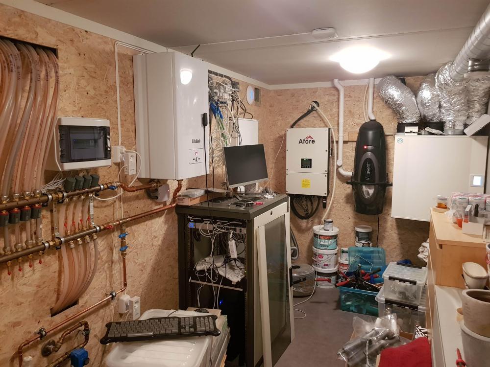

Selv så er jeg i situasjonen at jeg kommer til å miste mitt kontor/serverrom/roterom/kaosrom. Jeg har kjøpt inn en grei NUC, men enda ikke fått flyttet HomeSeer over til sin dedikerte boks. Og nå kommer all denne informasjonen om VMer. Mulig jeg må kikke litt på alternative løsninger.

Var et av kravene når vi bygde hus, men fruen gjør det mer og mer til et lager. Må nok investere i mer utstyr sånn at det blir mindre ledig plass.
