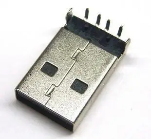

Evelen Posted November 9, 2016 Posted November 9, 2016 (edited) 1 time siden, Moskus skrev: Hvordan vet du hvilken leder som er koblet til hva etter at du har avisolert ledningen? Jeg brukte et skjøteledd som så ca slik ut som jeg åpnet og klippet etter behov: : Men du kan jo lage en egen skjøtekabel med en slik og en motsatt, finnes på ebay: slik: Edited November 9, 2016 by Evelen Quote
Moskus Posted November 10, 2016 Author Posted November 10, 2016 10 timer siden, Evelen skrev: Jeg brukte et skjøteledd som så ca slik ut som jeg åpnet og klippet etter behov: : Fikk du av plastkappen uten å ødelegge enheten? Det høres jo ut som det beste, jeg kan ikke fordra loddebolter ("æ hadde ti tusen tommeltotter")... Quote
