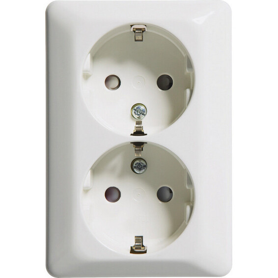

gert Posted December 1, 2020 Posted December 1, 2020 Jeg har et dobbeltstikk på kjøkkenet, der stikkene er over/under hverandre, og er montert rett inntil vegg. En slik: Jeg vil gjerne ha et dobbeltstikk i den øverste. Zigbee eller wifi, men det må kunne kobles til HA uten å være innom internett, og det må helst ha en bryter på seg for å skru av/på. Jeg finner ikke noe dobbelstikk som ikke bygger ut til begge sider, og det har jeg ikke plass til, siden dette er montert helt inntil en vegg. Noen som har noe tips? Quote

Moskus Posted December 1, 2020 Posted December 1, 2020 Jeg vet kun om ett alternativ, og det er Home Control sin: ... men om den er i salg lenger, vet jeg ikke. Elektromimportøren sine linker gir 404. Ellers har Fibaro et Walli kontakt, men den er større. Og kun i enkel, ikke dobbel utførelse. Quote

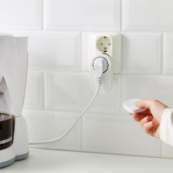

gert Posted December 1, 2020 Author Posted December 1, 2020 (edited) For å komme med en klarere illustrasjon på hva som hadde vært ideelt, kan man se på tråfri-pluggen til Ikea: Dersom den hadde hatt et stikk til (i stedet for masse "tom plastikk"), er det noe sånt jeg er ute etter. Ideelt skulle den stukket ut til siden i stedet for oppover/nedover, men det er på ingen måte en krise. Det viktigste er at den får plass. Jeg kan bruke noe ala en Deltaco SH-P01 eller tilsvarende som ikke er større enn at det bare tar én kontakt, men jeg vil gjerne slippe å bytte mellom vannkoker og kkaffetrakter. 1st world problems... Og det andre uttaket er opptatt allerede. Mulig løsningen blir en ny Deltaco SH-P03USB, og monterer den i veggen på noe vis, men det blir jo litt mindre lekkert. Edited December 1, 2020 by gert Quote
