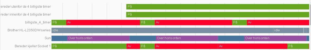

Jeg har lagt inn denne og opprettet et entity-kort. Vil tro det viser "off" når prisen er utenfor de fire billigste timene og "on" når prisen er innenfor de fire billigste timene.
Et smart bruksområde for denne sensoren tenker jeg er VVB og panelovner i rom som ikke nødvendigvis må ha jevn varme. Jeg har opprettet automasjoner så jeg får skrudd VVB på i de billigste fire timene. Men jeg finner ikke helt måten å skru av enheten når prisen er utenfor... Det høres ut som det skulle være en enkel sak å få til, men jeg ser ikke helt løsningen... Noen tips?
Posted
Kal-El skrev (8 timer siden):

Automasjonen for å skru på har jeg laget slik:
alias: VVB på - billigste 4 timer
description: ''
trigger:
  - platform: state
    entity_id: binary_sensor.billigste_4_timer
condition: []
action:
  - type: turn_on
    device_id: 97e7388e393e3c9381be7c1c1fb555ad
    entity_id: switch.lumi_lumi_plug_mmeu01_on_off
    domain: switch
mode: single
Så prøvde jeg meg på et skudd i blinde for å skru av når det ikke var innenfor de billigste 4 timer, men denne skrur av VVB med en gang den første automasjonen skrur den på så "conditions" som jeg prøve å legge inn fungerer vel heller dårlig:
alias: 'VVB av - ikke billigste 4 timer '
description: ''
trigger:
  - platform: state
    attribute: friendly_name
condition:
  - condition: not
    conditions:
      - condition: state
        state: ''
action:
  - type: turn_off
    domain: switch
mode: single

Den første du har øverst her vil kjøre uansett endring så den utføres både når billigste timere går av og på. Du må legge inn en betingelse på at den kun skal kjøres når den går fra off til on. Det er greit å ta med fra off til on så slipper du problem med at den kjøres når den går fra unavailable til on. Det gjør den i oppstart av HA, feks.
Posted
stigvi skrev (18 minutter siden):
Vil disse to gjøre nytten da?
description: ''
trigger:
  - platform: state
    from: 'off'
    to: 'on'
condition: []
action:
  - type: turn_on
    domain: switch
mode: single
description: ''
trigger:
  - platform: state
    from: 'on'
    to: 'off'
condition: []
action:
  - type: turn_off
    domain: switch
mode: single
Eller vil det beste være å (som du kanskje råder meg til) og kutte ut "from: 'on' to: 'off'" delen i triggeren og legge inn betingelsen:
condition:
  - condition: state
    state: 'off'
  • 1 month later...

Posted (edited)
Kanskje det egentlig virker? Ser sånn ut på historiegrafen, men bereder av og bereder på er grønn (på) hele tiden. Er det bare for å indikere at automasjonen kjører? Bereder kjeller socket 1 ser ut til å følge billigste_4_timer.
Edited by Gunnar-K

Hm.. etter et døgn ser det ut til at det bare virker av og til. Misset minst ett påslag, slik at berederen ble stående avslått hele dagen. Det var nok ikke bare 20-åringen som dusja en time eller to.. Er det noe ekstra betingelse en bør legge inn for å få det mere stabilt? Fra loggen ser det ut til at smartpluggen slo seg på 22:09:12 21/6, og av igjen 22:09:15, altså 3 sekunder senere.. Vet ikke hva som skjer i et slikt tilfelle?
