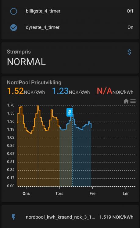

Takk for denne. Dyreste 4 timer er nå aktiv, mens Tibber påstår at strømprisen er "Normal". Det er vel pga. prisen ikke svinger så mye, og tibber bruker gjennomsnitt..?
Det kunne også vært interresant å hatt strømprisen som et tall fra 1-24. Der eks. 24 er den billigste timen, og 1 er den dyreste. Da slipper man unna med 1 sensor, og kan regulere "eco-mode" i forhold til hvor mange som er hjemme f.eks. Jeg vil se litt på syntaxen på dette :)

Master Aeon skrev (5 minutter siden):
Det er ingenting som er "NORMAL" med strømprisen fra 05:00 til 11:00 i dag i alle fall. Det må jo være en feil.
Jo, med denne definisjonen:
https://developer.tibber.com/docs/reference#pricelevel
>  Price level based on trailing price average (3 days for hourly values and 30 days for daily values)
Edited by daniel.h.iversen
