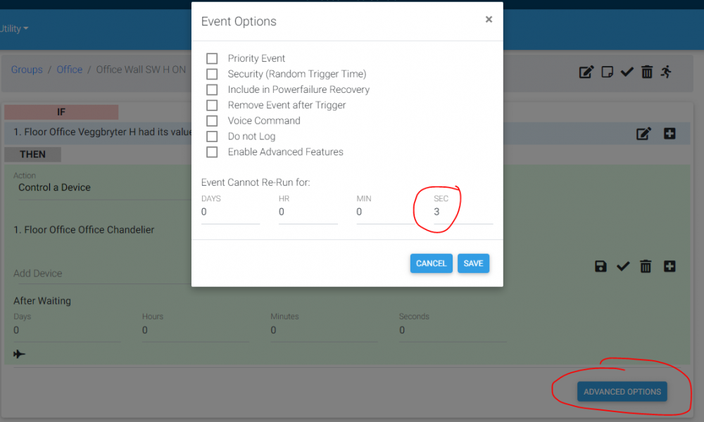

I HS3 satte jeg en begrensning på at eventen ikke kunne kjøre på nytt innen noen sekunder og dette løste saken:
Jeg fant ikke denne funksjonen i HS4 og det var først i dag (faktisk nå mens jeg skrev dette) at jeg oppdaget at den er under Advanced Options:
((Trenger ikke  krysse av for "Enable Advanced Features for at den skal virke)

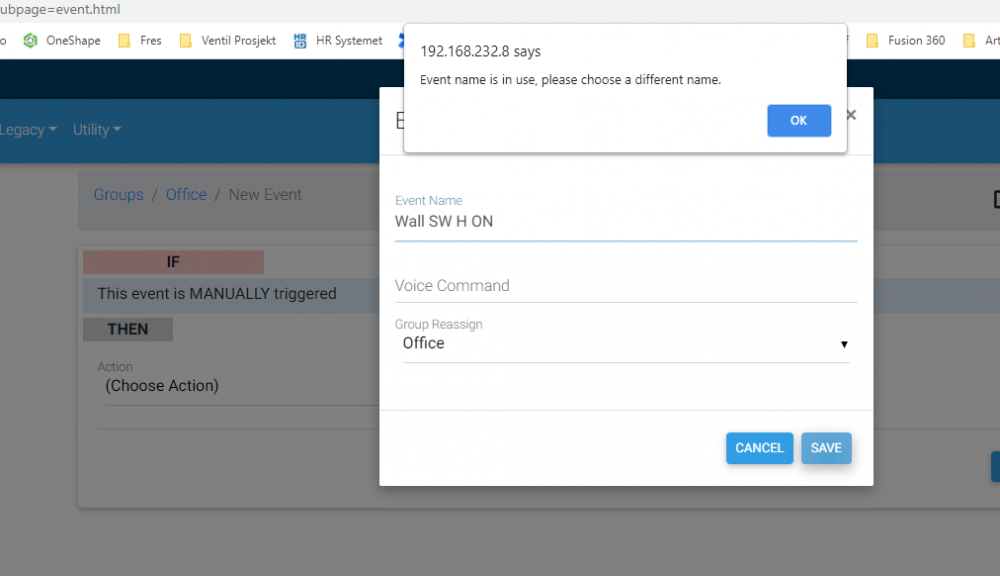

I HS3 Kunne du ha eventer med samme navn i to forskjellige Event Grupper.
i HS4 ser det ut til at de må være system unike :( :

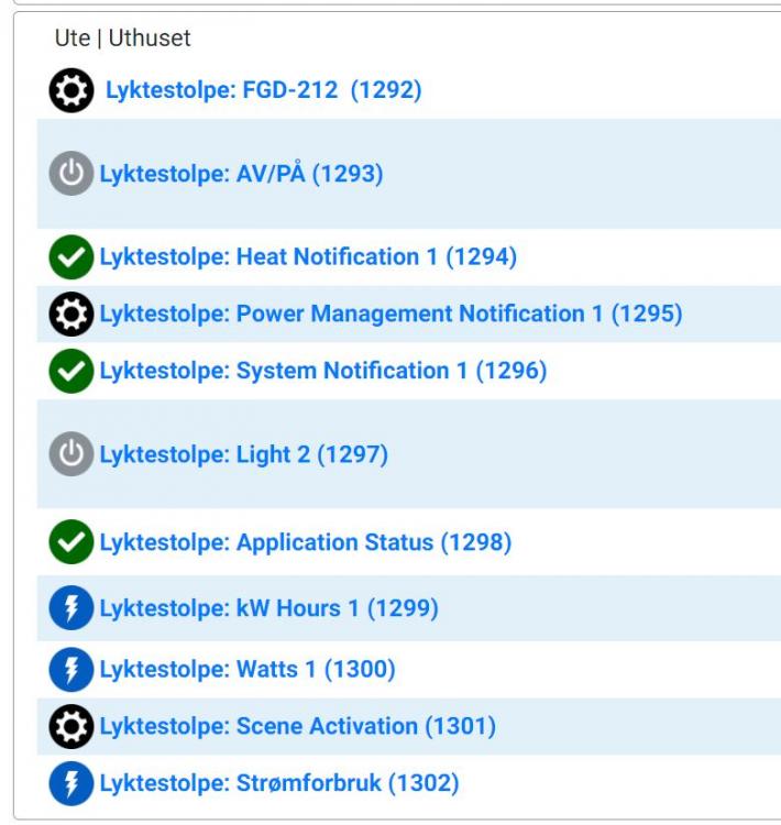

Nå som vi har fått "features" isteden for Childs, lurer jeg litt på hvordan jeg best bør navne ting. Før var det jo greit å navne RootDevicet med ".. Root" for å holde det unna de andre Devicene. Nå ser det jo litt rart ut i event lista dersom du følger denne regelen:
Devicene:
blir til dette i Eventene:
I HST er det ikke konsekvent som vanlig (jeg har en misstanke om at det er en av de eldste programmererne hos HomeSeer som vedlikeholder HST Designeren ;) ) :
I Status tracking lista ser det slik ut:
Mens i "Actions When released" ser det slik ut:
Det går jeg greit selvfølgelig helt fram til det punktet hvor du tenker at Root devicet skal ha navn etter enhet og Featuren etter funksjon:
Altså Lys på kjøkkenet og funksjonen er også lys:
I Status trackingen går det fint:
(Her er Featuren den jeg har selected mens den over er RootDevicen)
Mens i "Actions When released" overlapper RootDevicen Featuren slik at denne ikke blir valgbar:
Du oppdager det når du fordi RootDevicen ikke har noen Commandoer:
Dette kan muligens klassifiseres som en BUG men jeg tenker at dette løser seg når jeg blir enig med meg selv om hvordan ting bør navnes i HS4.
(Dessuten VET jeg at @Moskus kommer til å ha en bastant mening om hvordan denne navningen skal gjøres, så det er egetlig bare å vente.. ;) )
