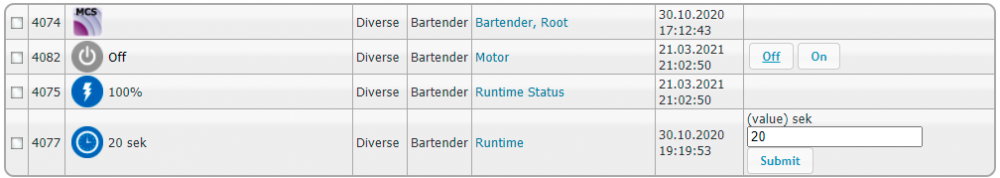

Bartenderen min kjører på en NodeMCU med MQTT:
Det samme gjør den enkle lydmåleren min:
