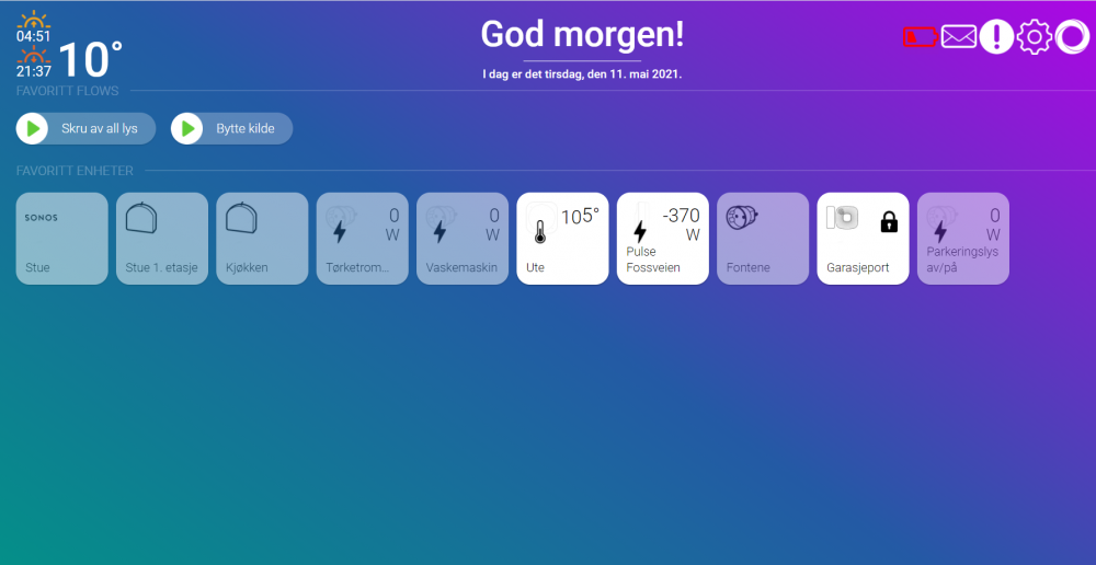

En annen ting også som jeg glemte å nevne var app. Ser du er vant med Futurehome og Tibber, da vil i hvert fall HomeSeer være et steg "tilbake" med tanke på UI. Det ser veldig gammel dags ut i forhold til appene du er vant med å bruke. I tillegg kan du sitte å lage flows (automasjoner) i web leser og app på mobil. I tillegg til app på mobil har de også nå web grensesnitt som du setter opp selv med hvilke favoritter du ønsker å se.
Her fra web:

Ser ryddig og oversiktlig ut - takk for at deling 🙂
