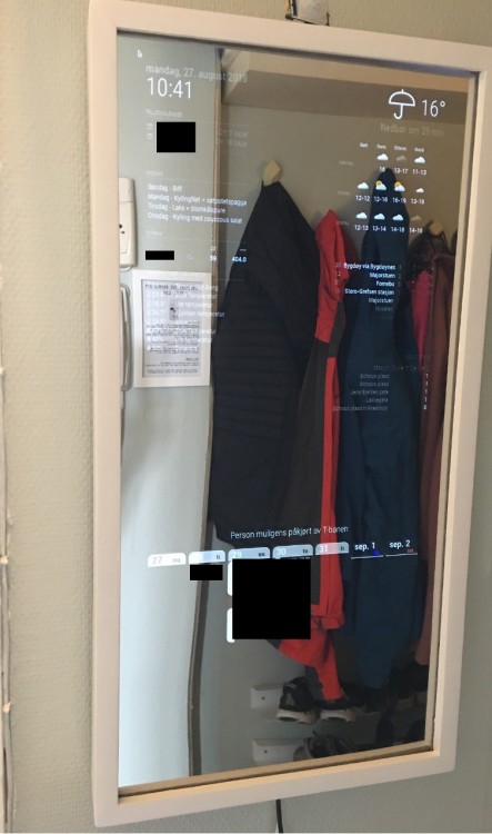

  4. Selvsagt! Ramma har jeg laga selv (jeg er ingen håndverker), da jeg ikke fant noe som passet. Fikk smertelig erfare at det er stor forskjell på teori og praksis i denne håndtverker-bransjen, men resultatet ble helt greit. Selve glasset består av akryll med "enveis" folie, ferdig kjøpt via en hobbybutikk (sløyd-detaljer). Dette kostet omtrent 500 kr på kampanje. Skjermen er en 22" Samsung F350 (relativt lett, strømgjerrig og HDMI). Programvaren kjøres på en Raspberry Pi3+ med MagicMirror. Her kan du lage egne moduler eller laste ned ferdig utvikla. Finnes bla. fine moduler til flere kollektivselskap, bysykkel, Yr etc. Har også montert en fysisk av-knapp på undersiden av speilet, slik jeg kan skru av raspberry-pien uten å måtte gå via ssh/vnc. Gjenstår noen smådetaljer som kabelkanal og skjule pir-modulen (ligger på toppen av speilet på bildene under).
  5. Dette ser meget bra ut! Blir morsomt å følge denne tråden.

  7. Fikk endelig hengt opp et såkalt 'Magic Mirror' i helga. Har så langt fungert nokså bra, med bla. felleskalender, rutetider (bor nokså midt i Oslo sentrum), tilgjengelige bysykler og så klart værmelding. Dama var (er?) skeptisk, men virker som ho også har satt pris på dette. Har også integrert inn litt info fra Domoticz (hovedsaklig temperatur og status på enkelte enheter).
