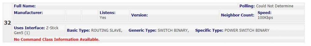

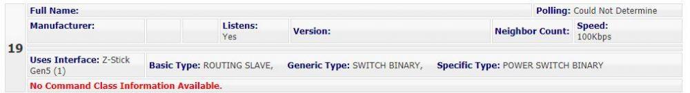

Finnes ikke device laget for noen av nodene. Men de forsvant da jeg fjernet de via Remove Bad Node. Da skal jeg neste gang ikke prøve å pare nye enheter med å ta ut Z-sticken av Homeseer. Var da enkleste løsning jeg kom på når jeg skulle pare låsen så allerede var montert i døra.
Etter et par mislykkede forsøk med å pare en Danalock med Aeotech Z-Stick ser jeg at det har dukket opp et par devicer jeg ikke får slettet. De ligger kun under Z-Wave/Node Information og ikke under Device List. Burde jeg få de fjernet og kan de fjernes?

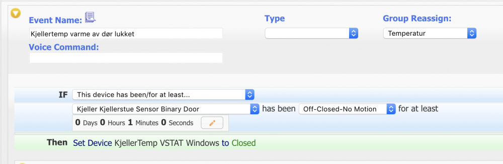

Bruker VSTAT til å styre temperatur i et rom med en av/på switch og en termostat. Har forsøkt å legge til en event med dør sensor som skal skru av varme eller aktivere "window open" modus i plugin hvis døren er oppe i mer enn X antall minutter og visa versa med lukket. Tror jeg har fått det til å virke men skjønner ikke hvorfor loggen er spammet ned av beskjed at døren er lukket og eventet kjører. des-16 14:04:53 Device Control Device: KjellerTemp VSTAT Windows to Closed (0) des-16 14:04:53 Event Event Trigger "Temperatur Kjellertemp varme av dør lukket" des-16 14:04:52 Device Control Device: KjellerTemp VSTAT Windows to Closed (0) des-16 14:04:52 Event Event Trigger "Temperatur Kjellertemp varme av dør lukket" des-16 14:04:51 Device Control Device: KjellerTemp VSTAT Windows to Closed (0) des-16 14:04:51 Event Event Trigger "Temperatur Kjellertemp varme av dør lukket"

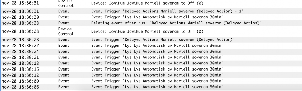

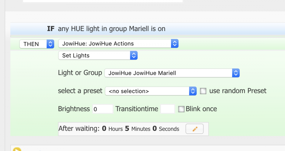

Lurer på om noen har noen tips til noe som jeg trodde var et enkelt event. Soverom med Hue pære som skrues på av en Hue dimmer. Ønske er at når lyset går på skal det gå av etter X antall minutter. Har forsøkt flere måter å angripe det på men ender opp med at lyset går på og slår seg nøyaktig av etter 2 sekunder. Og i loggen så kjøre eventen hvert sekund. Noen tips? er jeg helt på jorde eller er det noe feil med pæren?

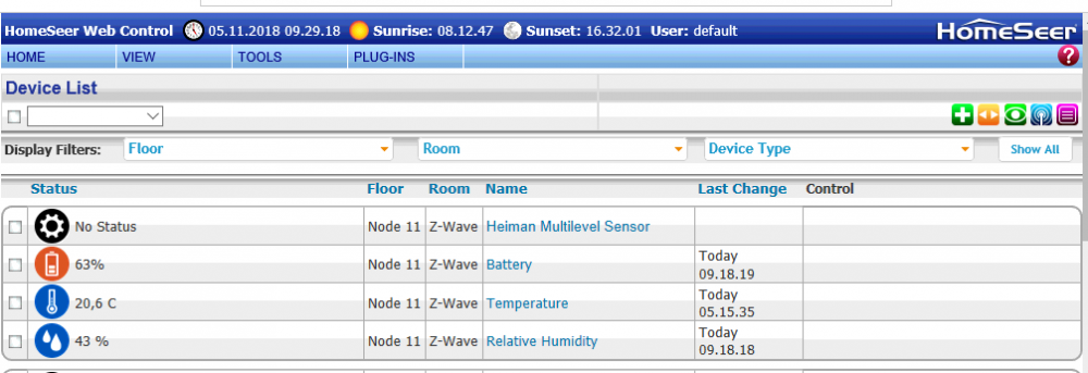

Kommer ikke noe feilmeldinge. Prøvde å legge til å fjerne den et par ganger da temperaturen plutselig dukket opp. Batteriet stod med 0% i går ettermiddag men kom opp med 63% i dag. Kan det være at den er satt opp med å gi denne informasjonen veldig sjeldent? Da denne var koblet til Telldus så fikk jeg opp ny temperatur hver time. Kan dette enkelt endres i Homeseer? Ønsker å bruke denne med SDJ-VStat så hadde vært supert om jeg kunne fått måling hver halvtime. -
Homeseer, får ikke opp alle målinger på Z-wave termostat
Sture00 publiserte et spørsmål i Nybegynner
Forsøker å legge til en CoolCam/Heineman Z-wave termostat i Homeseer. Etter et par forsøk får jeg opp verdi på batteri og luftfuktighet. Har så ekskludert og lagt til igjen hvor temperatur og batteristatus kommer opp men ikke luftfuktighet.... Kan det være noe feil på enheten? Har fungert utmerket på Telldus i et års tid hvor jeg har fått alle verdiene.
