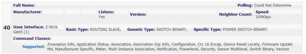

  6. Ja, så den forsvant fra hovedsiden hvor alle devicene er listet opp men jeg kan ikke gå inn på den etterpå. Så nå tror jeg det er en blanding av en halvt fjernet Node40 og en nylig lagt til Node50 som krangler med 40. Begge er samme devicer. Jeg skal prøve å fjerne den èn gang til når jeg kommer hjem. Fibaro switchen har vært kranglete fra dag èn så det kan være feil på den.
  7. Når jeg la den inn på nytt fikk den navnet NODE55. Må jeg ekludere den som node55 for at den og skal fjerne gammel NODE40 ? Ser ikke mulighet å fjerne den fra Controller management eller Node information i HS
  8. Hadde en fibaro switch som ikke responderte eller lot seg sette i pair modus. Prøvde remove/exclude node og replace bad node men ingenting virket. Fikk lagt den til igjen på ny etter en reset av switch men har fortsatt spor igjen av den før jeg la den til på ny. Finnes det noe måte å fjerne gammel info eller kan det bare ligge?
