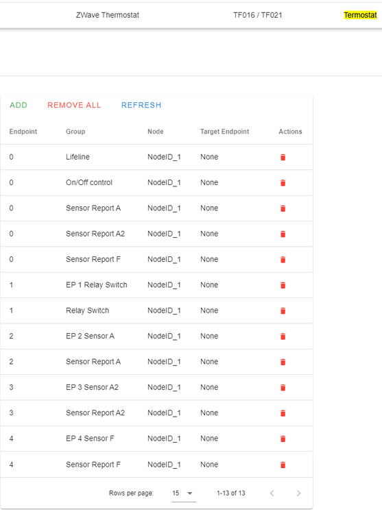

	Hei, Jeg har en Mitsubishi VP koblet til Tibber som PowerUp, og satt den opp med nattsenk der. Den ser ut til å forsøke å være litt smartere enn en standard "reduser med 2 grader etter 23:00" tilnærming. Blant annet ved at den kan gå enda lavere i dyre timer, eller varme opp litt ekstra i billige timer. Og smart liker vi jo! Jeg har i HomeAssistant nå "linket" øvrige gulvvarmetermostater til varmepumpens settpunkt. Altså at gulvvarmen f.eks i stuen er 2 grader lavere enn VP, og når Tibber senker for natten så vil også gulvvarmen følge etter. Fungerer bra Det gir oss også enklere manuell styring ved at vi kan redusere "alt" ved å skru ned varmepumpen. Tibber har også muligheter for dagsenk, men der er jeg litt mer varsom fordi bruksmønsteret her ikke er så A4 som appen legger opp til. Eksempelvis sporadisk hjemmekontor, tidlig hjemme osv. Jeg skulle gjerne aktivert dagsenksenk (og forsåvidt nattsenk) fra HomeAssistant. Er det mulig å aktivere / deaktivere natt- og dagsenk fra Tibber API kanskje? Jeg snoket litt rundt i APIet, men fant det ikke selv. Er det noen av dere herlige geeks som kan hjelpe eller har andre forslag?
	Hmm.. Jo det funker faktisk for å oppdatere den, men da oppdaget jeg samtidig et annet problem. Hvis jeg oppdaterer settpunkt ved å trykke på selve termostaten så oppdaterer den ikke i HomeAssistant. "Temperature" blir bare stående til det jeg satte den til sist. Selv om jeg prøver en zwave_js.refresh_value. Tips til det? EDIT: Det funker når jeg i zwave_js trykker refresh values der på thermostat setpoint. I HomeAssistant så blir jo flere entities her samlet i én "climate" device, så jeg tipper det er der det går i krøll (altså at service.zwave_js.refresh_value ikke treffer "riktig" entity i ZwaveJS EDIT2: Jeg har også sjekket Assiciations, og dette skal slik jeg forstår det stemme:
