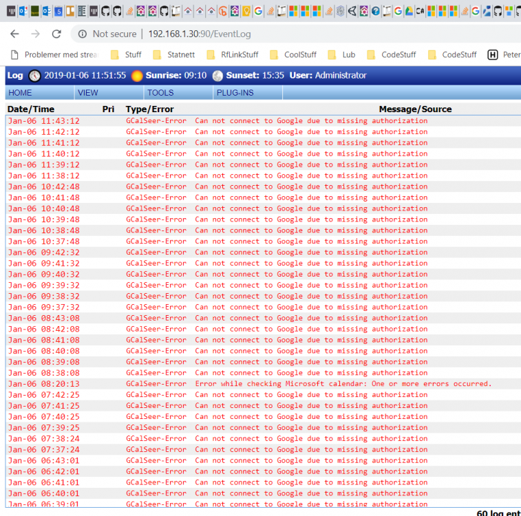

Jeg anbefaler alle de som kjører min plugin å oppgradere hvis dere er på versjon 0.0.0.5. Jeg fant bl.a. ett par feil i hvordan den behandler eventer som er allday. De blir fort to-dagers istendenfor endags. Med tanke på autorisering så er bildet under fra min logg for de siste 6 timene med 1 minutts mellomrom mellom hver gang man henter data fra Google eller Microsoft (jeg kjører nå begge). Google har en tendens til å ikke fungere siste kvarteret av en time. Jeg aner ikke hvorfor, men siden jeg tar vare på eventer allerede nedlastet og ikke sletter hvis jeg ikke får kontakt så skal det i utgangspunktet gå greit. Ulempen er hvis du lager eventer som kun strekker seg over de tidene som man ikke får kontakt.
