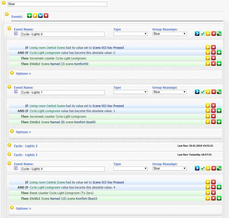

  3. Eg har gjort følgende som kan minne om det du trenger. Eg har laget ein counter "Cycle Light Livingroom" verdien av den avgjør kva scene som kjører.
  4. Eg har ikkje merket noko negativt med dette. Eg har riktig nok bare desse to eventene.

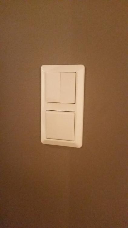

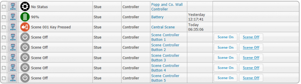

  11. Etter å ha montert den i ramme, og brukt den litt, er eg enig at den føles billig. Problemet er vippene, dei har mye giv. Og du må trykke nokså bestemt for å forsikre deg om den registrerer trykk. Eg savner eg meir feedback som seier meg at eg har trykket riktig. Utenom det så ser den heilt upåklagelig ut i eit dobbel elko RS ramme. Utseende minner om Elko pluss. Eg har satt opp min til å trigge central scene på alle 4 brytere separat. Det vi seie at du har 8 scener som kan trigges 4 med enkelt klikk, 4 med dobbelt klikk. Den kan trigge event dersom du holder inne ein kanpp, og kan trigge ein ny når den slippes. Eg er fornøyd med funksjonaliteten i Wallc-2, men eg er veldig skuffet over dekselet/vippene. Dei holder ikkje mål. Slik ser den ut etter inkludering og rescan i HS3.
