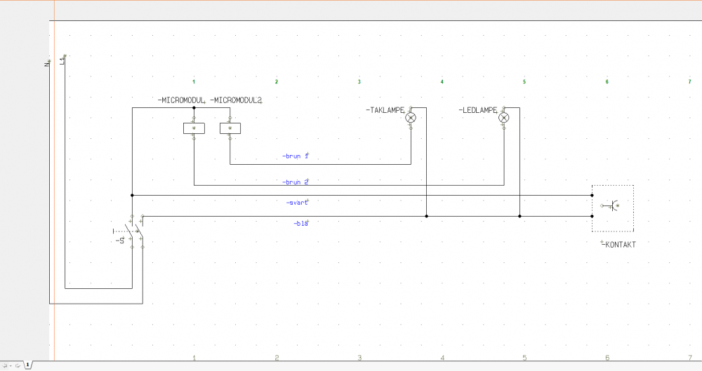

tja, det var det.... som jeg skrev tidligere, går nok strømmen fra bryteren først via taklampa, deretter til led-lampa... hvis du skal ha fgs-222 er det fortsatt mulig å bruke skjemaet jeg tegnet, jeg kan prøve å lage et skjema for plassering av micromodulen i boksen til led lampa i morgen.

aha.. det er med andre ord en 2-polt bryter (2-tallet indikerer det), men hvis det stemmer som du sier at du kan skru på lyset med bare en av de, er det tydeligvis feilkoblet i boksen over taklampa. det ser ut som om boksen er for full til at det går an å putte inn noen micromoduler. da må du nok ty til en påveggskappe for å øke dybden. en mulig løsning er å sette på en trippel påveggskappe, (lang nok til å dekke både boksen til termostaten og bryteren), så har du en 2-pol til hovedbryter (utenom termostaten selvfølgelig) og så sette inn en dobbel bryter til styring av hver lampe. da burde det være plass til noen micromoduler i boksene og kappa. dette er da gitt at du gir koblingsskjemaet jeg tegna til elektrikeren Micromodulen til led-lampa kan kanskje skvises inn i boksen til lampa ps. de røde "samlehettene" kalles for Torix, også kjent som vrihylser
denne typen bryter er som regel det man definerer som en 2-polet bryter. sett at det ikke er en dobbel enpolet bryter som noen har byttet deksel på. går noen av de blå ledningene opp i bryteren også? hvis det er 2-polet brudd skal jo ikke lyset komme på om du skrur på bare en av de to bryterene står det et nummer på bryteren? (som regel står det et på en liten flik av det røde, ved siden av de hvite bryterene) jeg ser det er litt trangt inni boksen bak bryteren, men for å få litt bedre plass går det an å sette på en kappe som bygger ut litt. Elko har i 18, 25 og 33 mm. ikke alle er helt fan av sånne, men det gir da litt mer plass. jeg får beklage for vage beskrivelser og mange spørsmål, men det er litt vanskelig å få en helhetlig forståelse av hvordan el-anlegget henger sammen uten å være der og se på det

siter meg gjerne på det... både jeg og flere andre elektrikere jeg kjenner gjør det på denne måten, mye enklere, men fortsatt innenfor kravet hvis noen begynner å krangle på det, kan du be de slå opp i NEK 400:2014 - 701.537.1.01. @Venin, jeg ville ikke ha puttet noen micromoduler i takboksen, for de lampene der kan bli nokså varme, ihvertfall hvis man putter inn gløde-/halogenpærer. jeg ser på bildene dine at det kommer 5 stk ledere inn i koblingsboksen - jord, de 2 brune til lampa (kabel som stikker ut av veggen), svart og blå er skjøtt videre til koblingsboksen i skapet. jeg tipper også at ledningene går fra bryteren, via taklampa og så til led lampa, har du noen formening om hvilke micromoduler du skal bruke? en mulighet er å få elektrikeren til å sette inn en "tabbeboks" under den eksisterende 2-polbryteren og sette på en dobbel ramme. der kan han sette inn en dobbel bryter for styring av hvert enkelt lys, og så ha 2-polbryteren som en hovedbryter. da har du plass til begge micromodulene i veggboksen. hvis du i tillegg får han til å benytte seg av koblingsskjemaet jeg la ved, bør det funke slik du vil.

NEK heter det @Moskus, (litt enklere for oss som er elektrikere) her er et utdrag angående 2-polig brudd: dette vil med andre ord si at det skal være en topolig bryter som bryter strømmen til lysarmaturene dersom de er forsynt med 230v. 12v halogen, og muligens LED (så fremt de er forsynt med 12v) slipper unna dette. en nokså vanlig standard hos elektrikere i dag er å sette en 2-pol bryter som en hovedbryter først, deretter kobler man dimmere og lysbrytere etter dette. @Venin, kunne du tatt et bilde av boksen bak led-lampa? hvis det er en 2-polbryter utenfor bad, kan du sette inn en trådløsbryter til lokal lysstyring, så putter du micromodulene bak hver sin respektive lampe. et punkt å tenke på er varmgang i taklampa. hvis det er vanlige spot-pærer eller glødepærer bør man være forsiktig med å ha micromodulene over lampa da det kan bli i varmeste laget der.

mest sannsynlig må elektrikeren dra opp en ny leder mellom bryteren og koblingsboksen bak led-lampa, som regel gjort på under en time =)

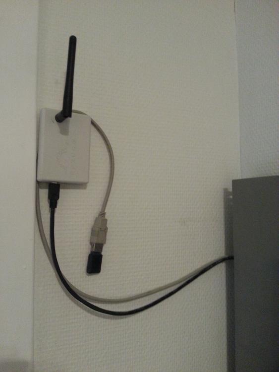

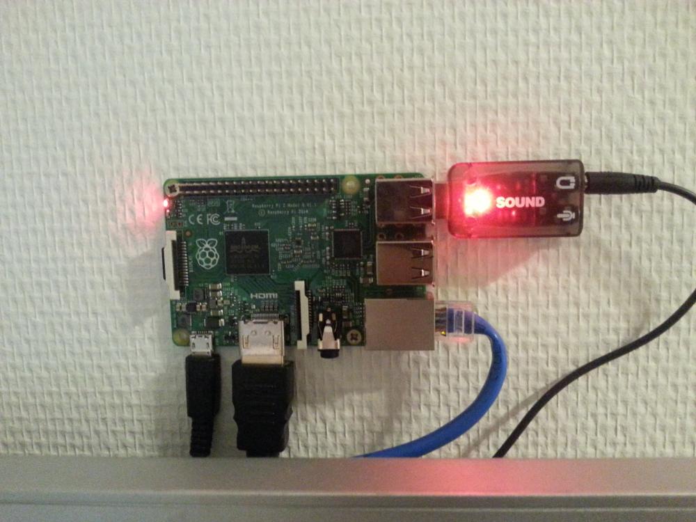

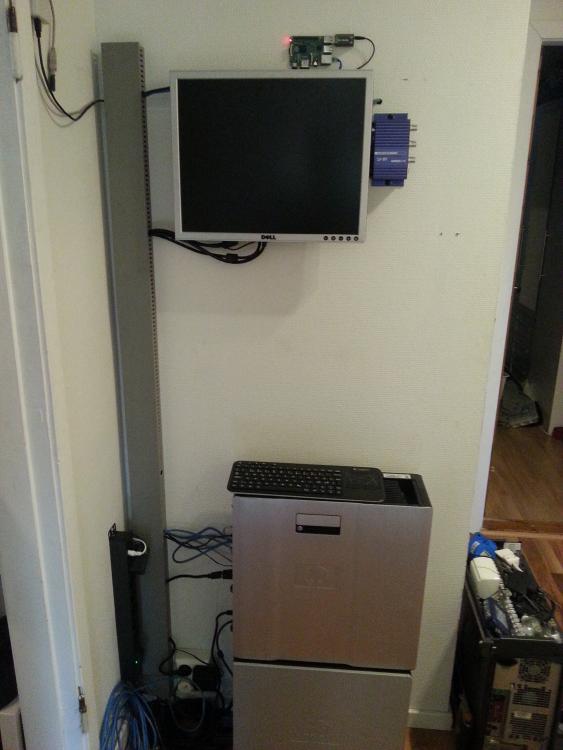

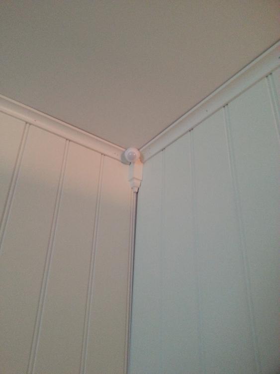

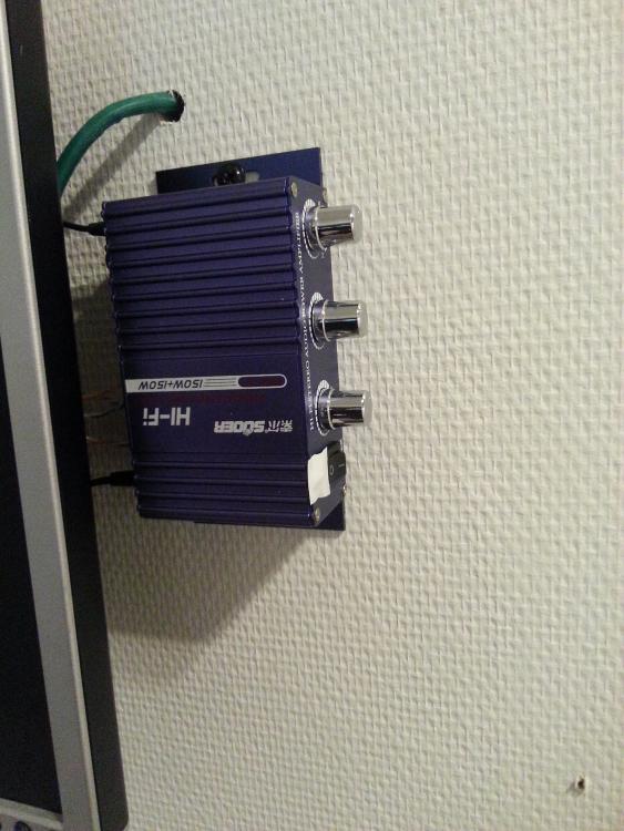

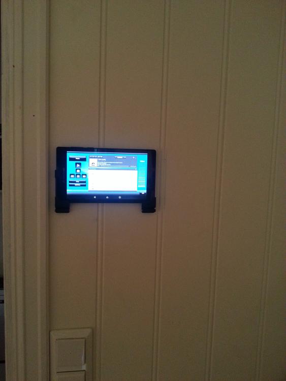

Jeg har tenkt lenge på å lage en post her, men det har sett så kaotisk ut at jeg ikke har turt ? nå har jeg endelig fått rydda litt, så da er det vel på tide å vise dere mitt system for å begynne litt teknisk kan det listes opp litt hardware Server: HP Workstation z600 (kassert fra jobb) Windows 7 x64 2x Intel xeon E5620 @2.4 GHz 8GB ram 150GB Hdd av hjemmeautomasjonskomponenter har jeg: Homeseer PRO UZB1 - zwave controller rfxtrx - 433mhz tranciever (til alle nexa duppedittene) Fibaro "øye" bevegelsesdetektorer diverse nexa plugin-/ innbygningmottakere, Raspberry PI som kjører squeezelite 2x Lenovo tab 7" Galskapen Historien startet vel med at jeg satt en dag på jobb og skummet igjennom TU.no og fikk øye på en artikkelserie der blant annet Moskus og Fermate var omtalt. På den tiden hadde jeg et enkelt system bestående av Tellstick net med noen nexa brytere og mottakere. Det eneste problemet jeg hadde var at nettet mitt var forholdsvis ustabilt på den tiden og det medførte ofte at jeg ikke fikk styrt lyset annet enn med bryterene på veggen. jeg hadde sett mye på hjemmeautomasjonskategorien på diskusjon.no, men følte at steget opp til systemene som flere brukere der brukte, var stort og kostbart. til slutt ble frustrasjonen over tellsticken for stor og jeg dro til byen og kjøpte meg en Zipato zipabox. skuffelsen ble stor da jeg oppdaget at kun en av nexa-bryterene mine var støttet, så det ble ny tur til byen for å få levert den tilbake. etter det begynte jeg å lese mer om Homeseer og hvilke muligheter dette systemet hadde. det så veldig komplekst ut, men samtidig visste jeg at det var flere som anbefalte det. like etter fant jeg en melding om en som ville selge lisensen sin til en rimelig penge (ikke skjønner jeg hvorfor man vil slutte med HS), og da var jeg solgt. store deler av lønna den måneden forsvant til lisens, bevegelsesfølere og interface. jeg klassifiserer meg fortsatt som nybegynner i faget, men jeg tror jeg har fått til det grunnleggende: Automatisk lys på kjøkken, som dimmer seg etter hvilken tid det er på dagen, (man vil da ikke ha flombelysning når det er mørkt ute) automatisk lys på gang og ved datakroken, "multirom musikk" med en Raspberry pi og squeezelite (har fortsatt bare på kjøkkenet, men det blir flere) vekkeklokkelys, lyset skrur seg på når jeg skal stå opp på jobb Tab med HS-touch for manuell kontroll Lyset på kjøkkenet dimmer seg opp til forskjellige nivåer når det er bevegelse, er det midt på dagen går det til ca 70%, på kvelden er det på ca 30% og om natta er det kun 10%. Musikken blir hovedsakelig styrt via Tab'en som henger på kjøkkenet eller stua. enn så lenge er det bare lyd på kjøkkenet fra to høyttalere oppå et skap, men det kommer til å bli utvidet når jeg skal rive taket i gangen og på badet slik at jeg får kablingen skjult. videre planer er nok å invistere i en z-wave lås, (forslag?) samt å få resten av lyset i huset på z-wave også. men jeg må nok ta det stegvis da slikt koster litt ? planen er også å få satt et skap foran "serverparken", slik at det ser enda mer ryddig ut. Tab'ene må jeg sette til lading nå og da, men meningen er at de skal få lagt fram fast strøm, jeg må bare ta meg tid til å lodde noen USB-kabler slik at de blir lange nok. automatiske rullgardiner frister også, ihvertfall etter å ha sett de i drift hos Fermate.
