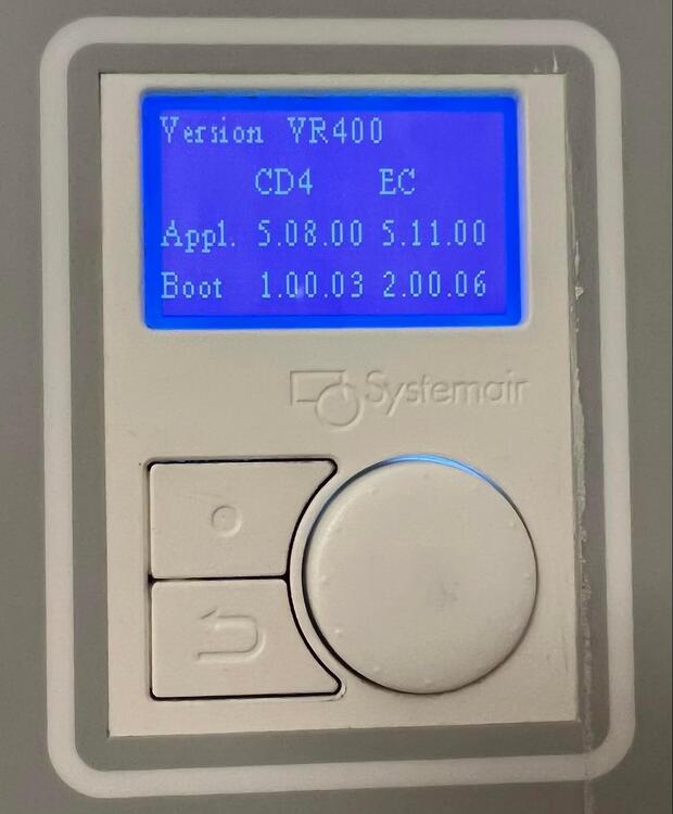

Som oppdatering her så har jeg i dag vært i kontakt med Systemair og så etterpå med en service partner. Mitt anlegg har EC1 hovedkort og display, og med det så er det ikke støtte for Modbus. Jeg må ha minst EC2, per i dag kan man bytte til EC4 som er det nyeste. Dette gir meg ikke noe mer enn å få Modbus, men det hadde jo vært en stor fordel å fått fikset. Alt dette ble drevet av det faktum at klokka på mitt anlegg ustiller seg med minst 30 minutter per døgn, og det gjør dermed ukeprogram helt ubrukelig. Det finnes en oppdatert software, 1.29.00, som løser problemet med klokka, og det koster ca 1500,- for å få en teknisker til å komme her og flashe systemet. Skal jeg ha nytt hovedkort for å få Modbus så er prisen ca 3500,- for hovedkort+display (må også byttes), og ca 2 timer jobb med å bytte det. Totalt ca 6.000,-. Jeg er litt i tenkeboksen, men kjenner at jeg har lyst til å ha Modbus mulighet på plass slik at det kan styres mer intelligent med tanke på CO2, fukt på våtrom mm. Uansett, ville bare gi en oppdatering siden jeg vet det er flere i samme båt som meg når det gjelder VR400 her på denne tråden.

Hei @andreasw. Jeg ser du også har samme type aggregat og kretskort som meg, fant du noensinne ut av det? Jeg har også kun A B portene som LCD displayet sitter på. Skulle vært kjekt å sett at noen andre med samme VR400 versjon har fått det til. Jeg har heller ikke modbus menyen noe sted.
Hei @DrErling, fant du ut av det med ditt aggregat? Mitt har Appl 1.10.00 / 1.27.00 og boot samme som ditt, så det er marginalt nyere. Men jeg får ikke opp noe Modbus settings i LCD displayet, og per nå ble jeg også veldig usikker hvor jeg skal koble meg på kretskortet. De eneste A og B portene jeg finner er der LCD displayet samt en ekstra kabel er koblet til, og LCD displayet bruker vel ikke samme port som modbus i så fall? Noen andre som har tilsvarende gamle aggregat som har fått det til?
Hei! Jeg har et VR400 og jeg finner ikke Modbus i menyen når jeg går gjennom. Betyr det at noen VR400 ble levert uten Modbus originalt, og at man da eventuelt må bytte hovedkort for å få dette til å fungere?
