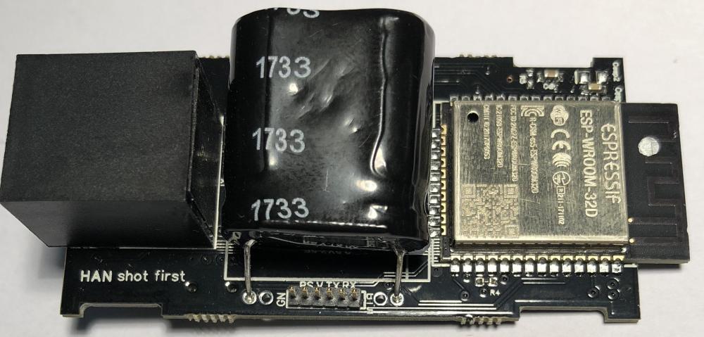

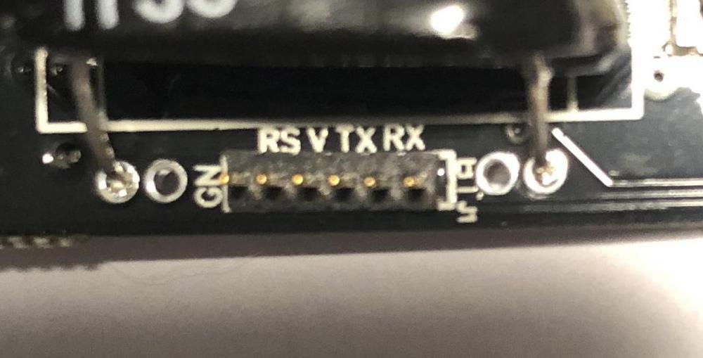

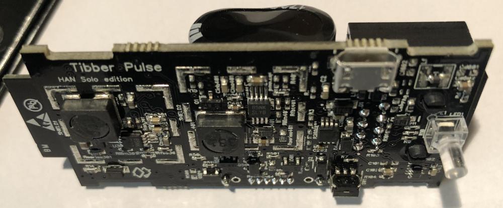

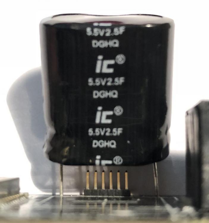

Her er noen av bildene jeg har tatt som lå på telefonen. Får heller rope ut om trenger enda skarpere bilder så skal jeg tar et par til. -
Har bedre kvalitet på bildene ja, skal laste opp. Kondensatoren er forøvrig en IC 5.5V 2.5F. Pulse virker ikke bare på 24V, måtte ha 5V supply på siden (Aidon) som mange andre her. Tanken er vel å lade en stor kondensator for å kjøre uten 5V USB strøm her er vel tanken... Jeg har både en "egenlaget" ESP8266 leser og Tibber pulse, så hvis en ikke får output lokalt fra Pulse så blir den en støvsamler i skuffen ja (liker å være skyfri )
Prøvde å legge inn litt informasjon på web siden her men ble ikke godtatt, fikk WifiErr:255. Men hadde generelt litt problem med å legge wifi med app også, måtte "prøve" igjen en gang og 2 før jeg fikk opp nettverk på vanlig app. Når jeg får opp SSIDer får jeg opp alle mesh subnodene (3x samme SSID siden jeg har 3 noder) som er typisk for ESP dingser. Så det stemte når jeg kikket på innsiden, var en ESP-32S så en kan jo lage helt egen kode også. Var også en super kondensator/batteri på innsiden også...

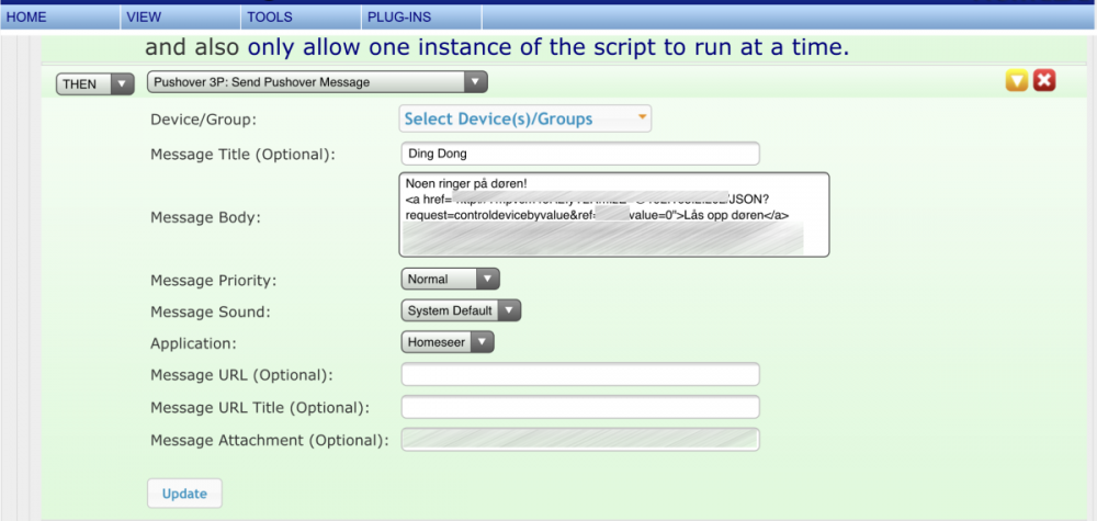

Da var det tid for "Ringeklokke versjon 2". For en tid siden tappet jeg meg inn på en gammel ringeklokke med 8V ringetrafo med en NodeMCU, men nå er ringeklokka på siste verset så på tide med en ny. Kjøpte en trådløs Honeywell DC917 med mulighet for MP3 filer. Siden det ikke er så lett å lese av signalet fra trykkknappen som sender på 868MHz, så tok jeg bare og tappet meg inn på strøm for noe lys som blinker når det ringer. Ellers var det bare å koble seg rett på strøm inn som er USB 5V så da er NodeMCU oppe og går. Arduino Sketch var super enkel med å bare sjekke at verdi på pin A0 går over "idle" verdi når det ikke var strøm til lys som blinker ved ringing. koblet brun kabel til punkt som fikk et par volt ved ringing til A0 på NodeMCU Batteri rommet var perfekt til NodeMCU da jeg ikke trenger batterier pga 5V strøm inn. Ding-Dong Samme Homeseer script med Pushover som før
