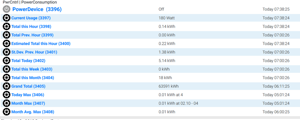

Har logget data fra Tibber, og ser ingen feil der. Feilmelding kom hver time til å begynne med, men kommer mer sporadisk nå. Noen ganger kommer denne det to meldinger, og noen ganger kommer bare denne: Det er og noe rart med beregninger av strømforbruk. "Total prev.hour" viser oftest 0 og "today max"/"month max" viser og ofte feil, 0.01 KWh som her. Tibber appen viser rundt 4KWh max strømforbruk klokka 06:00 denne morgenen. Har disabled denne funksjonen inntil videre.

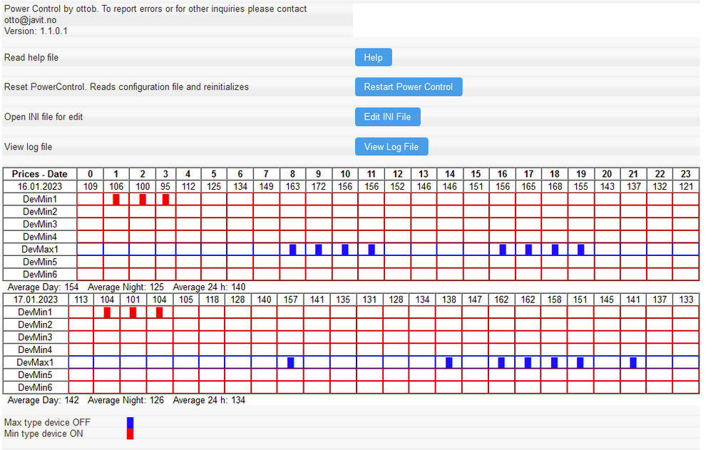

Hmmm, lurer på om dette introduserte eit nytt problem? DevMin1 (som finner dei 3 timene med lavest strøm mellom 22-6 og er satt som mandatory) viser ingen events som forventet for morgendagen. Eller er dette slik det skal se ut? [DevMin1] DeviceMaxType=False ValidMaxPointLimit=5 AbsoluteLimit=False Priority=7 Power=2000 IgnoreLimit=500 Floor=PwrCntrl Room=Elbil MinLength=3 Merge=False TimespanStart=22 TimespanEnd=6 Mandatory=True Use24average=False UsePowerSupportLimit=False

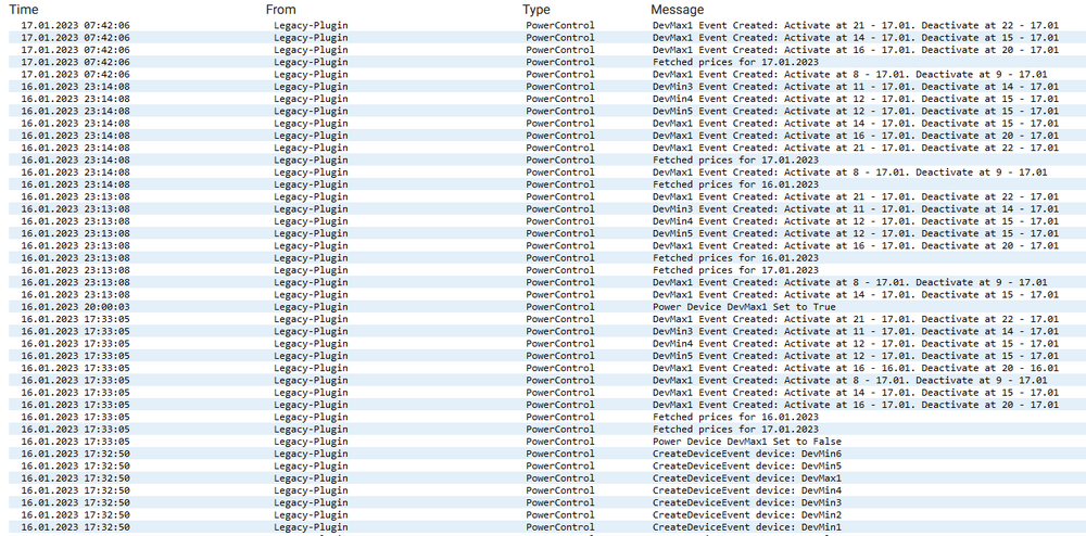

17:32 i går stoppet eg plugin, slettet alle devicer, og startet plugin igjen. Ser i loggen at devicer, også for DevMin2 blir laget. Senest nå klokka 07:42 stoppet/startet eg plugin igjen, i loggen ser eg ingen spor etter events for DevMin2: MinimaDataGraph.csv

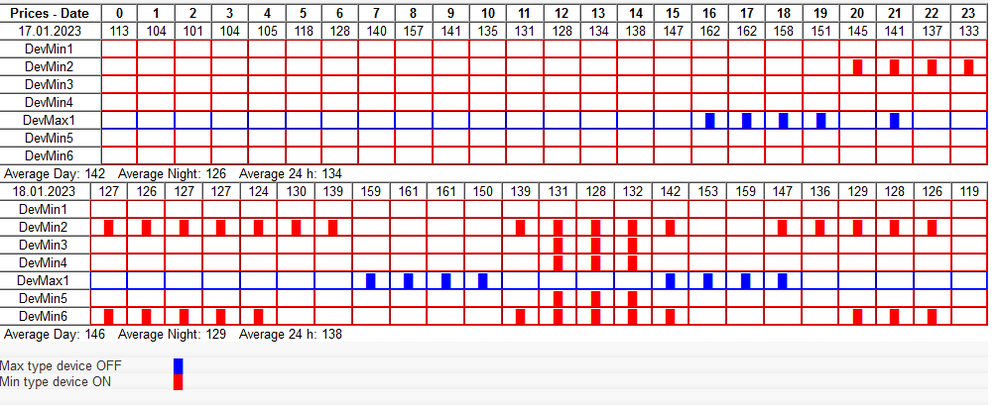

Takk. Da ser det slikt ut: Hvorfor DevMin2 ikkje vises, kan eg ikkje skjønne. Den virket jo delvis på lørdag, og da ble gjort noen endringer med minlenght og stretch. Etter det, virket den ikke med samme ini fil.
Eg får fremdeles ikkje dette til å virke 100%, godt mulig at eg ikkje ser «skogen for bare trær»... DevMin2 har ein limit på 200 øre og det er vel fult mulig å få 8 sammenhengende timer her, både i dag (16.1) og i morgen (17.1). Likevel blir det ikkje generert noen events. DevMin1 fungerer heilt fint, den finner dei 3 timene med lavest strøm mellom klokka 22:00 og 06:00. DevMin3 er ein kopi av DevMin1, med unntak av timespan frå 07:00 til 17:00, likevel virker ikkje DevMin3 som forventet. DevMin4 og DevMin5 har begge timespan mellom 12:00 og 21:00, forskjellen er «Use24average som er henholdsvis «false» og "true". Verken DevMin4 eller DevMin5 genererer events selv om "mandatory=true". Og eg skjønner heller ikkje hvorfor DevMin6 ikkje generer events. Neste steg blir å stoppe plugin, slette alle devicer og starte plugin igjen. Kanskje devicer må slettes og genereres på nytt ved oppdateringer av powercontrol? [DevMin1] DeviceMaxType=False ValidMaxPointLimit=5 AbsoluteLimit=False Priority=7 Power=2000 IgnoreLimit=500 Floor=PwrCntrl Room=Elbil MinLength=3 Merge=False TimespanStart=22 TimespanEnd=6 Mandatory=True Use24average=False UsePowerSupportLimit=False [DevMin2] DeviceMaxType=False ValidMaxPointLimit=200 AbsoluteLimit=True MinLength=8 StretchMin=2 Priority=7 Power=2000 IgnoreLimit=500 Floor=PwrCntrl Room=Gulvvarme DefAct0=23 DefDeAct0=5 [DevMin3] DeviceMaxType=False ValidMaxPointLimit=5 AbsoluteLimit=False Priority=7 Power=2000 IgnoreLimit=500 Floor=PwrCntrl Room=Test3 MinLength=3 Merge=False Timespanstart=7 TimespanEnd=17 Mandatory=True Use24average=False UsePowerSupportLimit=False [DevMin4] DeviceMaxType=False ValidMaxPointLimit=5 AbsoluteLimit=False Priority=7 Power=2000 IgnoreLimit=500 Floor=PwrCntrl Room=Dag MinLength=3 Merge=False TimespanStart=12 TimespanEnd=21 Mandatory=True Use24average=False UsePowerSupportLimit=False [DevMin5] DeviceMaxType=False ValidMaxPointLimit=5 AbsoluteLimit=False Priority=7 Power=2000 IgnoreLimit=500 Floor=PwrCntrl Room=Test5 MinLength=3 Merge=False TimespanStart=12 TimespanEnd=21 Mandatory=True Use24average=True UsePowerSupportLimit=False [DevMin6] DeviceMaxType=False Priority=7 Power=2000 IgnoreLimit=500 Floor=PwrCntrl Room=Test6 MinLength=3 Merge=False Mandatory=False Use24average=False UsePowerSupportLimit=True [DevMax1] DeviceMaxType=True MaxShutoff=4 TotalMaxShutoff=8 ValidMaxPointLimit=2 AbsoluteLimit=False CheckShoulderHeight=False IgnoreLimit=0 Priority=1 Power=2000 Floor=PwrCntrl Room=VVB DefAct0=6 DefDeAct0=11 DefAct1=16 DefDeAct1=19 Use24average=True UsePowerSupportLimit=True
Driver og tester litt for praktisk bruk. Skjønner ikkje heilt det som skjer med DevMin2 her: [DevMin2] DeviceMaxType=False ValidMaxPointLimit=100 AbsoluteLimit=True MinLength=8 StretchMin=2 Priority=7 Power=2000 IgnoreLimit=500 Floor=PwrCntrl Room=Gulvvarme DefAct0=23 DefDeAct0=5 Den er satt til MinLenght=8 og da skal vel periode under prisgrense (her 100 øre) være sammenhengende 8 timer? Her er perioden 7 timer selv om stretchMin er satt til 2 timer, ein skulle vel forvente at perioden da ble strekt til klokka 09:00 (eller fra 01:00 til 08:00) for å få 8 timer sammenhengende? Og den ene ON-perioden klokka 22:00, hvor kommer den fra? Er det strekke funksjonen som feilaktig legger inn den utenom resten av bolken?
