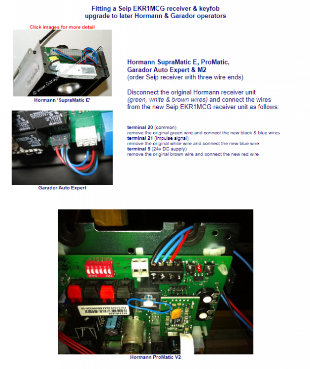

  16. Kult å høre at du fant ut av det og at det fungerte @Trikket om noen andre med samme åpner skulle dumpe innom tråden så hadde det vært fint om du hadde lagt inn beskrivelse av hvor du fant 24V 😉

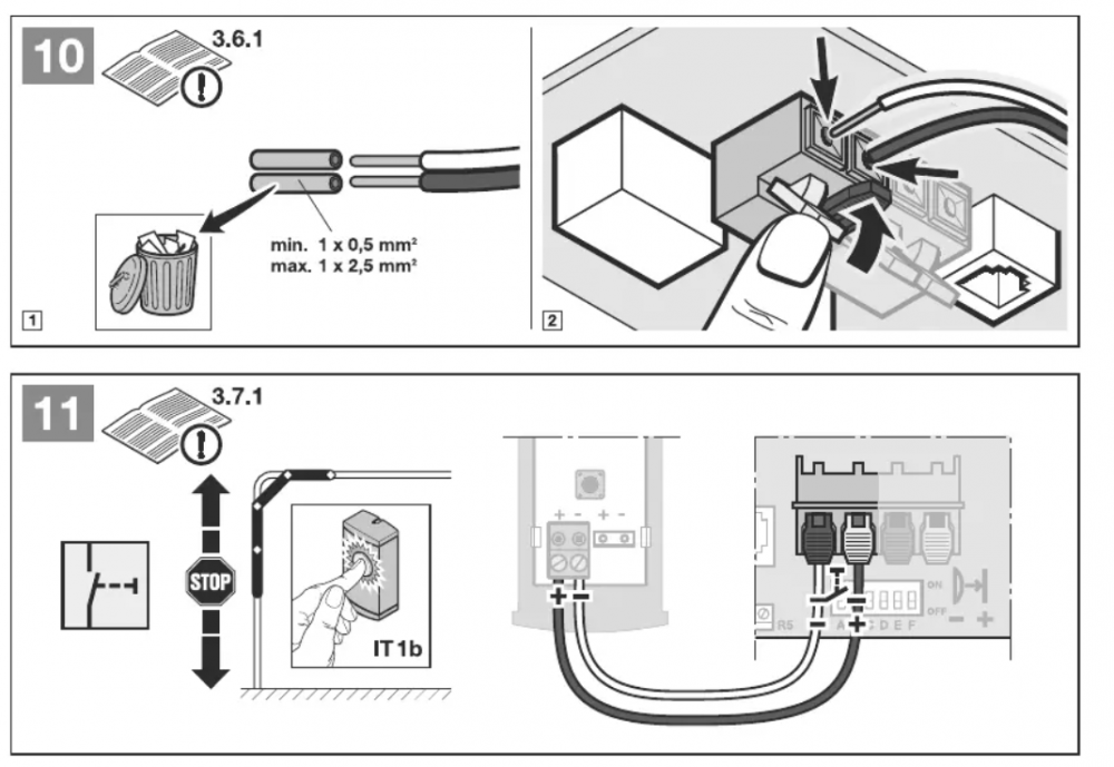

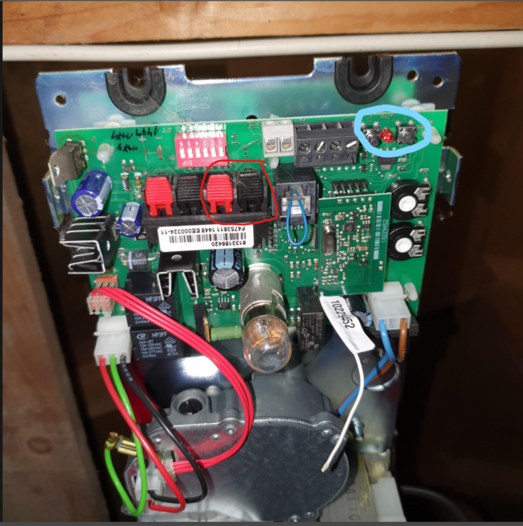

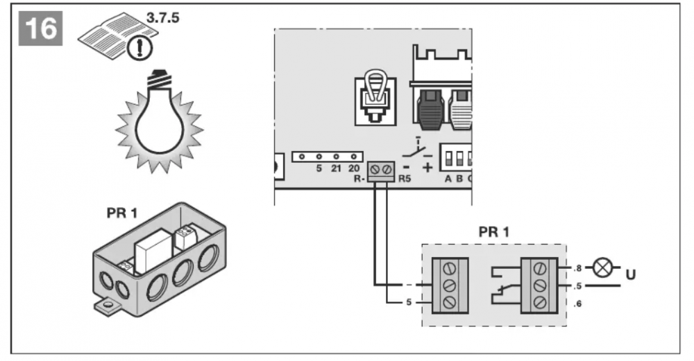

  24. Ang. 0-24V klemmene så må jeg innrømme at jeg "tok en spansk en" og så på tegningene i tråden jeg linket til, selv om det i den tråden var snakk om en ProMatic 3. Etter å ha sett nøyere på manualen til ProMatic 2 så ser det faktisk ut som om disse klemmene er brukt til styring av et eksternt rele, og ikke gir fast 24V ut. Beklager det, og bra du fulgte opp med kontrollspørsmål! Etter litt mer googling KAN det se ut som om du får hentet 24 VDC fra de sorte klemmene rett til venstre for bryterene du har markert med blå ring på bilde ditt. Om noen av disse klemmene er merket med "5" og "20" så er det sannsynligvis hhv. 24V (P) og jord (GND). Hadde dette vært hos meg så hadde jeg kontrollert dette ved å måle med et multimeter før jeg hadde koblet til noe. Jeg tar derfor ikke noe ansvar for at ting fungerer, eller om noe skulle bli ødelagt dersom du forsøker å koble til. Denne synsingen baserer jeg på følgende. Alternativt kan du skaffe en ekstern strømforsyning for å forsyne Implant'en Usikker på hvilke klemmer du tenker på her. Om du tenker på de klemmene til høyre på skissen min så tok jeg det herifra: Her vises det hvordan en kablet impulsbryter skal kobles til for å betjene portåpneren. En Fibaro Implant (satt opp på riktig måte) vil oppføre seg likt som en slik bryter (kortslutte mellom svart og rød kontakt i en kort periode når den aktiveres) og skal derfor kobles på de samme klemmene. Siden Implant'en bare en en "bryter" som kortslutter mellom svart og rød klemme så har det ingen ting å si hvilken av klemmene på Implant'en som kobles til rød klemme og hvilken som kobles til svart.
  25. slipperen fant bruksanvisningen for deg, og for å hjelpe ett steg til på veien så har jeg markert ut med rød ring hvilke terminaler du skal koble fibaroen inn på. Ser du også har postet i denne relevante tråden, men dere kom kanskje ikke til noe konklusjon. Siden du ikker har tilkoblet trykknapp, OG du har 24 VDC tilgjengelig i åpneren så blir koblingen veldig enkel og grei. Med mine Paint-skills blir det ca slik:
