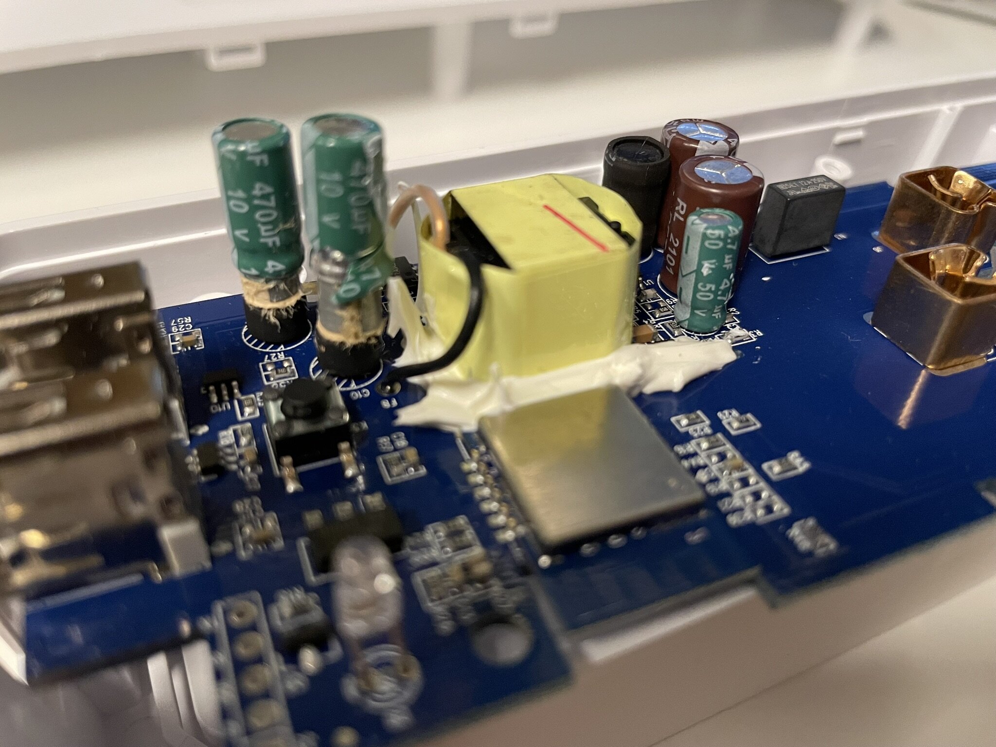

Opplevede akkurat det samme med den første enheten jeg installerte ESPHome på, bildet under ligner ganske bra på din beskrivelse. Tror den ble utsatt for 5v spenning fra Uart adapteren litt for lenge pga en del prøving og feiling. De andre enheten jeg installerte ESPHome på etterpå fungerer som de skal. Der ble konfigureringen gjort unna på et par minutter. Grunnen til at jeg måtte bruke 5v og ikke 3,3v (fra UART adapteren) var at det rett og slett ikke fungerte. Kanskje på tide med en skikkelig strømforsyning som kan levere 3,3v med tilstrekkelig A til slike prosjekter. 🙂 Og for å rette egne påstander: Det fungerte fint en stund, men ikke lenge, bildet er tatt en måned etter denne kommentaren. Til info opplevde jeg at alle reléene i denne enheten resatte seg hver gang den mistet kontakten med Wifi nettet (jeg hadde noen utfordringer med mesh løsningen noen dager). Det har jeg løst ved å legge til dette i konfigen på ESPHome, under WIFI: reboot_timeout: 3600s Det gjør at den også holder seg i ro når det er behov for omstart av router eller wifi aksesspunkt. - I går

Denne greia døde i kveld. Gikk først amok med relé av og på, og logget stadige resets pga "Exception". Har aldri somlet meg til å konvertere den til esphome, og før jeg rakk å tenke lenger så var den steindau. Bortsett fra en skummel summing. Liker ikke slikt så jeg tok bryet med å få plugget den ut, selv om det innebar flytting av et skap... Tenkte jeg skulle poste et bilde av innmaten men det feiler bare. Har vel sikkert brukt opp kvota for i år... Men feilen var ganske så overtydelig: Kapselen på en 470µF elektrolytt hadde lettet 1 cm fra kortet og avslørt innmaten sin. Bør være lett å fikse men jeg får jo ikke en god følelse med kvaliteten på dette. Er det noe tryggere å kjøpe Kinavarer fra OBS? -
